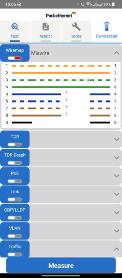

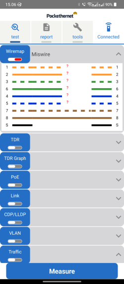

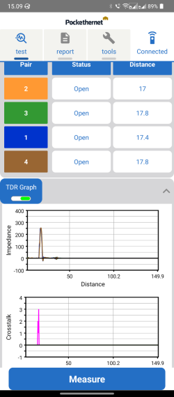

Tein ensin ihan wiremap mittauksen yhdellä n.17m pitkällä vialliseksi tiedetyllä CAT5 kaapelilla.. Tietokoneeseen kytkettynä tuo kaapeli toimii epävakaasti 1G nopeudella, mutta yleensä jonkin ajan kuluttua neuvottelee itsesnä 100M jossa on toiminut sitten vakaasti.
Screenshot_20250831-150603.png Screenshot_20250831-150616.png Screenshot_20250831-150630.png Screenshot_20250831-150640.png
Tuossa siis neljä peräkkäistä wiremap skannausta, 100varmana 3 viimeisintä tehty täysin koskematta mihinkään.. 1. ja 2. välissä saatoin vielä liikuttaa jotain.

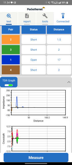

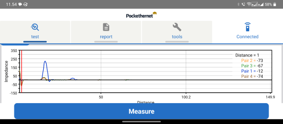

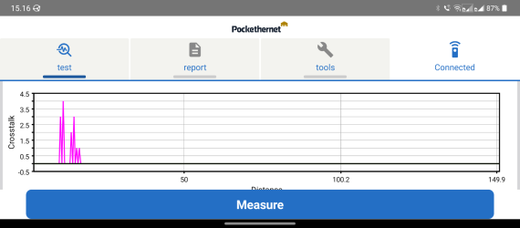

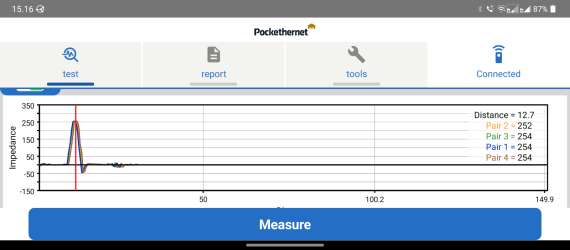

Sitten se TDR graafi, joka oli se ensisijainen haave:
Tuostahan ei nyt saa oikeastaan mitään selvää, eikä tuota graafia saa zuumailtua mitenkään, toki kääntämällä luurin poikittain sen näkee hieman paremmin:
Sormella saa siireltyä tuota punaista pystyviivaa, joka näyttää sitten tuolla oikealla tuon arvon.. Tosin esim tuossa alemmassa kuvassa oleva jälkimmäinen piikki ylikuulumisessa on tukevasti 2m kauempana kuin mihin kaapelia jatkuu.

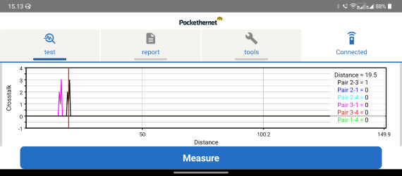

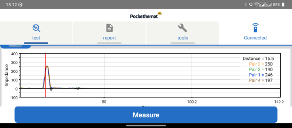

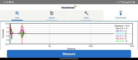

Tässä sitten toisen, ehjän suunnilleen 12m mittaisen CAT6 kaapelin mittaus:
No, noista kuvista voi toki päätellä sen että vika on todennäköisesti jommassakummassa liittimessä, jonka nyt oikeastaan tiesi etukäteen., mutta esim tuon vanhan cat5 kaapelin todella vähällä kierteellä olevat 1. ja 4. pari ei näytä yhtään sen erilaisempia arvoja, vaan kaikki ovat viivasuoraan niin samassa että käytännössä näkyy vain 4. parin ruskea viimeisenä piirretty viiva.

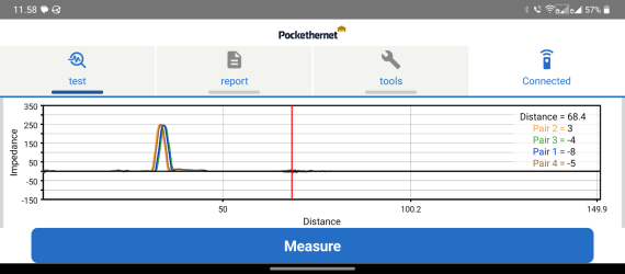

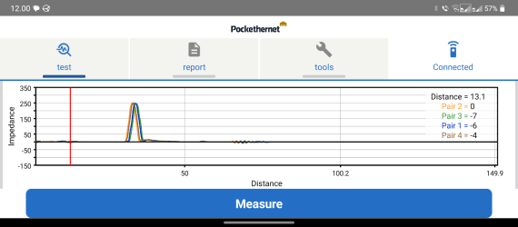

Tuli mieleen mitata tuo viallinen kaapeli toisinpäin, eilinen mittaus kun viittasi siihen että se on nimenomaan tuo toinen pää jossa laite ei ollut kiinni, se jossa vika on, ja sain nyt jotain mielenkiintoisempaa esiin:
Laite toki väittää nyt että se vika olisi 2m päässä, joka tietysti on myös mohdallista, tuossa 2m päässä se livahtaa seinän sisään.

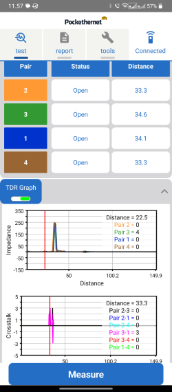

Kokeilin nyt tehdä myös jatketun kaapelin. En löytänyt naaras-naaras palikkaa tähän hätään, joten tein tavallisella LSA+ erotusrimalla jatkon:
Tässä vielä "takaperin" mitattuna:
Tuossa 20/13m kohdalla näkyvät pienet rypylät lienevät se LSA+ eroturima.
Tuossa näkyy myös tuolla tuplamatkan päässä 68m paikkeilla jotain ylimääräisiä rypistelyjä, lienee jonkinlainen heijastus.
