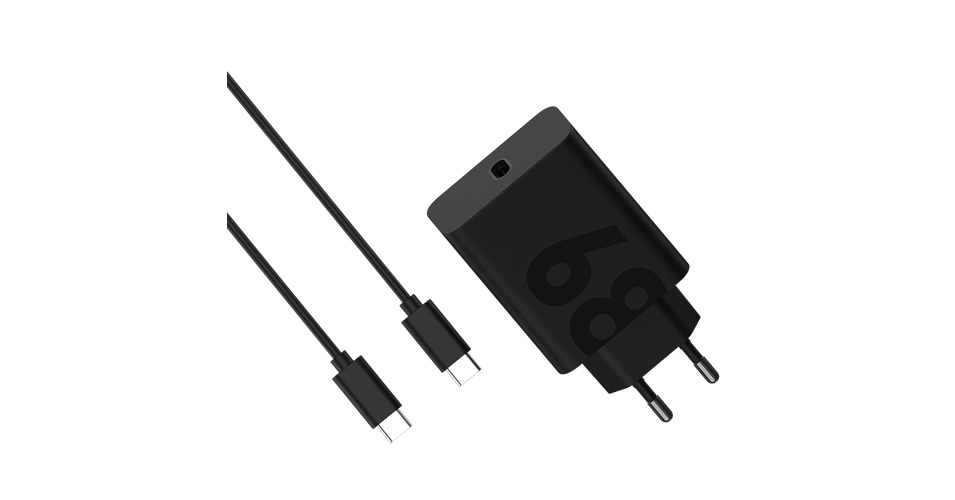

Tämä on aika hyvä. 10 euroa halvempi kuin verkkiksen sama Lenovona (tosin siinä 1,5 m johto, tässä 1 m) ja uutta GaN-tekniikkaa eli paljon tehoa ja pieni. En usko, että näitä uusia saisi paljoa halvemmalta mistään, kun huomioi johdon mukana tulemisen.
Sama näköjään Multitronicilla 18,90e. Tosin ei suoraan hyllyssä, vaan reilu viikon toimitus arvioilla.
Oho, tuo on jo halpa, kun vertaa Lenovon hinnoitteluun. Latureissa ainoa ero on Motorolan logo kyljessä. Postien kanssa Multitronic on samoissa Telian kanssa, kun vie jonkun paskan johdon mukanaan.
Tuo Lenovon/Motorolan 68W laturi ei näytä tukevan USB PPS:ää ja latausjännitteissä on mainittuna vain 5V/3A, 9V/3A, 20V/3.4A sekä 11V/6.2A, eli 12V ja 15V lataukset uupuvat. Yhteensopivuuden kanssa saattaa siis tulla tiettyjen laitteiden kanssa ongelmia enkä tuota välttämättä ostaisi ns. yleislaturiksi. Tuo 11V/6.2A lienee Lenovon oma viritelmä mikä toimii vain Lenovon/Motorolan laitteilla.
Joillain puhelimilla (muut kuin Lenovo/Motorola) tuosta saa ulos tuon 9V/3A -> 27W (iPhonejen kanssa pitäisi toimia), mutta esim. Samsungin pikalataus tarvitsee PPS:n toimiakseen, eli tuolla laturilla lataa vain 5V/3A -> 15W teholla. Jotkin läppärit taas käsittääkseni käyttävät 20V sijaan 15V latausta, jolloin tämä laturi ei ehkä toimi niiden kanssa ollenkaan. Hyvä hinta silti toki Multitronicissa jos tämä sattuu pelittämään juuri omien laitteiden kanssa.
Ikean Sjöss 45W on monipuolisempi (tukee PPS 5-16V/3A ja 12V/3A), mutta 20V lataus toki rajoittuu 45W tehon vuoksi 2.25 ampeeriin.
Edit: Motorola tukeekin PD3.0 ja sitä myöten myös 15V latausta.
Edit2: Motorola todennäköisesti tukeekin PPS:ää, vaikka ei siitä Laturin spekseissä mainitse
Ikean Sjöss 45W on monipuolisempi (tukee PPS 5-16V/3A, 12V/3A ja 15V/3A), mutta 20V lataus toki rajoittuu 45W tehon vuoksi 2.25 ampeeriin.
Oletkos nyt varma? Tuo tuote on PD 3.0 eli silloin nuo jännitteet pitää löytyä, eiköstä vaan? PPS ei paljoa lohduta, kun 45W on just liian nafti lämppärille jatkuvaan käyttöön.
Ei olisi pitänyt luottaa myyntisivujen tietoihin, eli olet oikeassa ja 15V löytyy myös (https://smartsupport.lenovo.com/fi/fi/accessories/acc500325). En PD 3.0 mainitaa huomannut aikaisemmin millään myyntisivuilla. Eli Multitronicin hintaan oikein hyvä laturi (jos sillä ei tarvitse pikaladata Samsungeja).
PPS täytyy silti erikseen olla tuettuna, jotta sitä hyödyntävien laitteiden pikalataukset toimisivat (Samsung, ehkä Sony), eli niitä tuo lataa edelleen vain 15W nopeudella.
S24 ultra lataa Motorolalla nopeammin kuin Sampan oma 25W laturi :think: Arvioidussa valmistumisajassa oli vajaa 10 min Motorolan hyväksi. Ei taida 15W teoriakaan pitää paikkaansa?
Tuolla samaisella laturilla? Puhelin ei varmaan kuitenkaan ilmoita käyttävänsä supernopeaa latausta vaan ainoastaan pikalatausta? Annoitko puhelimen hetken aikaa laskea kauanko kestää täyteen lataamisessa? Itseltä kyllä loppuu teoriat, että miten tuo olisi mahdollista :D
Esim. tässä videossa on testattu ladata usealla eri laturilla Galaxy Tab S8:aa, joka tukee S24 Ultran tavoin Samsungin "45W" pikalatausta. 65W latureiden kuvaajasta näkee hyvin, että mitkä laturit tukevat PPS:ää ja mitkä eivät. Kaikki PD3.0 latureita.
Sanoohan ne jossain ultran arvostelussa, että lataa Pd tuellakin hyvin. Ei ihan maksimi 45W teholla vaan. S8 on jo vanha laite, Samsung kehittynyt?
e: Loogisinta olisi pps tuen löytyminen...
e2: Pikaisella googlettelulla näyttäis samppa korjanneen tukiasiat kuntoon ja pd toimii.
Tuo oli Tab S8 eli 2022 laite jossa sama 45W lataus. Näköjään samalta kanavalta löytyy myös S24 Ultran lataustesti, jossa mainitaan "chargers that do not support PPS protocol can only charge at about 15 watts".
Mielenkiintoista kyllä, jos Motorola on jättänyt PPS tuesta maininnan pois tuotteestaan. Jos siihen sinun S24 Ultran ruudulle tulee "supernopea lataus" eikä "pikalataus", niin siitä tietää PPS-tuen löytyvän.
Edit: Tuon videon kaavioiden perustella kyllä näyttäisi toimivan 23W ilman PPS:ää ja tuosta mainitaan myös tuon videon kommenteissa, että siinä on tullut tosiaan parannusta edellisistä malleista. Ei silti selitä miten tuo Motorolan laturi olisi nopeampi kuin Samsungin oma PPS-laturi.
Tuossa on noita Lenovon vanhempia malleja latureista, 100 W malli antaa täydet 45W. Tämä on uudempi tuote eli tuki varmaan löytyy (68W ennen oli 65W malli, joka on testissä).
Hyvä bongaus. Kyllä ne perhana taitaa PPS:ää kaikki tuossakin listassa tukea, mutta osa vain rajoitettu 3A asti. Eikä noissa muissakaan Lenovon/Motorolan latureissa näytä spekseissä tai kyljessä olevan mainintaa PPS:stä kuten muiden valmistajien latureissa yleensä on. Tulipahan juurta jaksaen selvitettyä :thumbsup:
