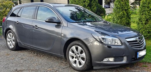

Kakkos vetokoukku autoon ostin 30€ lähistöltä, siis Opel Insigniaan sopiva koko. Olleet kyllä Toyotassa, eli renkaat on aavistuksen kapeammat.
Tuollaiset mutta vanhempaa 1 mallia. Pintaa 4mm ja tasaisesti/oikein kuluneet.

Opel Insignia 2010 tuli vaihdettua vanteet ja renkaat. Koko 17" ja niin oli vanhatkin. Vanhoissa vaan oli liian iso keskireikä ja soviterenkaitakaan ei ollut ollenkaan. Onko paljonkin haitallista, kun keskireikä on väärää kokoa? Toki nyt ei enää ongelmaa ole, kun nuo on ihan hyvät alkuperäisvanteet.
Vielä ihan hyväkuntoiset Goodyear EfficientGrip renkaat (4mm, paistettu 2020) ja vanteet oli yhteensä 100€. Rengastyöt ja tasapainotus taisi olla 40€. Sitten vähän omaa ruuvausta, että sai vaihdettua. 22mm hylsyn piti käydä ostamassa, että sai pultit auki. Vanteet suorat ja renkaatkin kunnossa, kun ei tullut paljon painoja.
Nastarenkaat on samanlaisilla alkuperäisvanteilla, niin ne ainakin on sopivat.
Kyllähän siellä vanteessa pitää olla soviterengas, jos vanteen keskireikä on isompi kuin napa mihin vanne tulee, koska vanteet on keskiökeskitteisiä.
Jep. Ihan sattumalta huomasin, että soviterenkaat puuttuu. Ostin auton, niin siinä oli jo nuo loppuun ajetut kesärenkaat alla.
67,1 mm on tuo Opel Insignian keskireikä. Eli pitäisi varmaan ostaa työntomitta tai joku, jolla saisi mitattua väärien vanteiden keskireiän. Ei ole siis kovin paljon isompi reikä. Eli ne kuuluu varmaan johonkin ihan muuhun autoon, jossa sama 120x5 jako.
Olen monesti kuullut negatiivista palautetta runflat-renkaista, mutta itse en huomannut mitään mainittavaa eroa, kun vaihdoin runflat Pirelli P Zerosta non-runflat SportContact-seiskoihin.
Ei ne soviterenkaat mitenkään pakollisia ole. Helpottaa toki renkaan vaihtoa, mutta mutterin tai ruuvin kartio sen viimeisen keskityksen hoitaa. Tasaisesti kun kiristää kaikkia eikä ammu yhtä kiinnikettä heti tiukkaan niin ei tule ongelmia.
Luulisi että se keskireiän koko lukisi siellä vanteen taustapuolella olevissa stanssauksissa/valumerkinnöissä.
Taitaapi olla suurimmassa osassa vanteista mitoista merkitty vain leveys ja halkaisija tuumina sekä offset/ET(Opelin vanteissa myös kirjaimilla IS)
