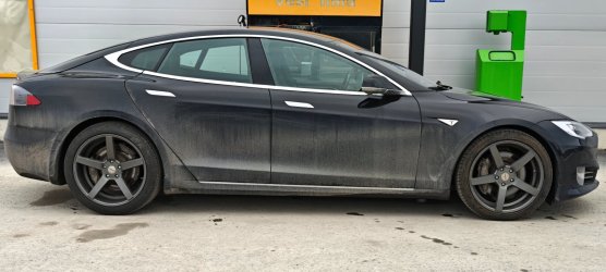

Tesla Model S löytyi nyt oikein mieleinen rengastus koon puolesta. Edessä 245/40R20. Takana 275/40R20. Ei ole liian lättänät kumit. Ja autosta löytyy säätö, että voi käyttää pienempiä eturenkaita. Vuosi sitten oli samat, mutta 35 "korkeus" edessä ja takana.
Edessä
Takana. 144€. Hyvin mahtui siis taaksekin tuo pieni ylikoko.
Testiajot tehty ja oli siis hyvä ajaa. Renkaat ei ole samaa merkkiä, mutta nuo nyt sattui sopivasti löytymään.
Auto vielä ihan kurassa. Samalla tuohon tuli ne rengaspainetunnistimet, jotka olin jostain netistä ostanut. Viime kesä meni ilman paineiden mittausta. En muista mitä tunnistimet/venttiilit maksoi, mutta toimivat kyllä. Talvi ja kesärenkaissa on uudet mutterit, kun vanhat oli jo aivan rikki, eikä pystynyt käyttämään. 19" siis se alkuperäinen rengaskoko (245/45R19).

Kuinka hiton korkealla tuo sulla tossa kuvassa oikein on? Kun on vielä 20" vanteet ja rakoa takakaaren ja kumin välissä reilusti. Mulla noilla 19" ei kyllä mene käsi (suoraan sivulta) kumin/kaaren väliin. Mulla tosin Performance, lieneeköhän matalampi? "13cm" Low-asennossa.

Mulla facelift 90D rautajousilla. Oli viime kesän rengastuksella jo liian matala 😅 Eli edessä oli 245/35R20 (liian pienet).
Tuo staggered rengastus piti valita asetuksista.
Sivulta. Eli perä nyt on vähän korkeammalla, kuin mitä kuuluisi olla. Sori ihan likaisesta autosta.
Mutta tosiaan se sama 275/35R20 olisi ollut hyvä myös. 275/40R20 ehkä aavistuksen mukavampi?
