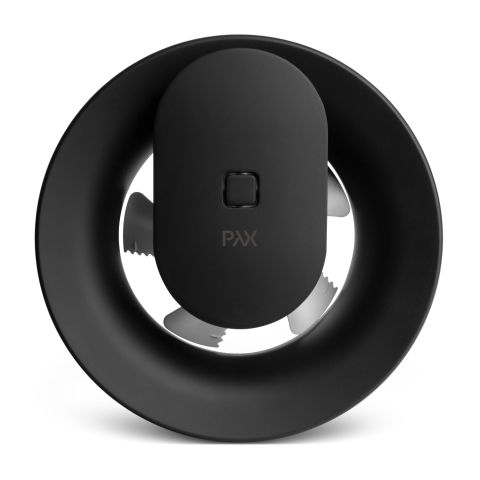

No katsotaan miten tuon kans edetään kunhan saan rakennustarkastajan paikalle. Mutta mites jos tuon sokkelin vuorauksen purkaa, leikkaa muovit auki niin miten sen kans sitten jatkossa eletään? Annetaan olla? Entä jos tallia sattuu talven aikana satunaisesti lämmittämään, tai, että jos tulevaisuudessa haluaisi pitää esimerkiksi jotain peruslämpöä tallissa ilpillä? Toki vahva veikkaus, että tuossa tulee olemaan jossain kohtaa tulevaisuudessa ulkovuorauksen purku, tuulesuojalevyjen laitto ja ilmaraot.

Mutta eipä nuo valmiit anturipropellitkaan maksa juuri mitään:
Ilmavirtalupauksena 140 m³/h eli tuollaisen perus yhden auton tallin ilmamäärä vaihtuu alle tunnissa maksimilla huudatettuna.
Pax calimaa suosittelisin. Saa myös valkoisena, mutta tallikäytössä mennee aika pian likaisen näköiseksi, musta pysynee siistimpänä. Todella hiljainen ja säätyy automaattisesti. Pystyy toki puhelimella säätämään vaikka miten.
Itse laittaisin jatkuvasti lämpimänä pidettävän tilan ilmanvaihtoon ehdottomasti jotain mikä ottaa lämmön talteen... Ihan törppöä hommaa ostaa 150€ fööni puhaltamaan harakoille jos 250€ lisäsatsauksella saa talteenottavan laitteen.
