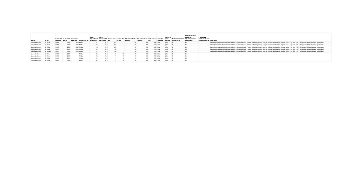

Porukka on varmaan hämmentynyt, kun puhut vm. 2023 80k mesestä ja 100 km rangesta. Autossa on yllättäen yli 5 v vanha 13,5 kWh bruttoakku. Kesällä sillä voi odottaa pääsevänsä noin 50 km, mutta talvella reilusti esilämmitystä ja pätkäajoa voi tarkoittaa 20-25 km, kuten sinulla.
Uuteen E-sedaniin on saatavilla 25,4 kWh bruttoakkua, millä voi kesällä päästä 100 km. Pienemmässä C-sarjassa noita 100 km-akkuja on ollut jo pidempään, kuten myös SUVeissa. Sellainen Mersun hybridi toimisi sinulla jo nykyisessä sukupolvessa, kunhan hommaat sen kotilatauksen, ja myös käytät melkein joka yö, eikä vasta akun loputtua.
C 300 e, 25,4 kWh brutto, 108 km, 11 kW AC, 55 kW DC (~600 €):
Lisää tilaa tarjoaa GLC 300 e, 31,2 kWh brutto, 117 km, 11 kW AC, 60 kW DC (~600 €):
Paljon tilaa tarjoaa GLE 350 de, 31,2 kWh brutto, 91 km, 7,4 kW AC, 50 kW DC (~600 €):
GLE 400 e Coupe, 31,2 kWh brutto, 95 km, 11 kW AC, 60 kW DC (~600 €):

Bruttoakku 31,2 vs. 13,5 kWh
Latausteho 11 kW (60 kW) vs. 7,4 kW
Tavaratila 630 l eikä kyhmyä vs. 480 l ja ikävä akkukyhmy
Range riittäisi vaikka mihin, kun kerran saat ladattua kotona ja töissä. Pikalataus 10-80 % kestää vaivaiset 20 minuuttia lisähintaisella (~600 €) 60 kW DC:llä.
