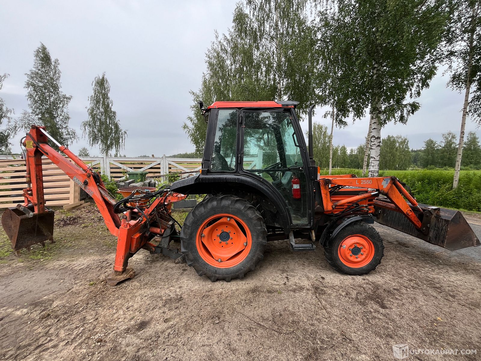

Itellä tuollainen JD 2650 pihatraktorina. Homma lähti vähän lapasesta ja pienempikin olisi varmasti riittänyt. Mutta lumet lähtee mukavasti kuitenkin. Takavanteet hiekkapuhallettiin ja maalattiin pari vuotta sitten ja uudet renkaat piti ostaa taakse. Sama operaatio pitäisi tehdä etuvanteille vielä.
Liian iso omalle tontille eli talon taakse ei pääse, jos joskus tulisi tarvetta. Siksi kiinnostaa nuo Kubotat. Kaverilla tuollainen B6000 tms ja katsellut vastaavia. Onko täällä kokemusta Kubotojen hankkimisesta manner-Euroopasta? Tai jopa Japanista?
Valikoimaa näyttäisi olevan kuitenkin aika paljon.

No niin, nyt on vehkeet siinä pisteessä että perälevyllä tuli lanailtua kotietä sellaiset ehkä 6km yhteensä ja vähän lykittyä risukasoja metsätien reunasta syvemmälle kaseikkoon. Kaikki tuntuu toimivan joten kuten, tosin vähänkään pidempään "kovaa" ajaessa huohottaa jonkin verran öljyä huohottimesta, mutta se taitaa olla tällaisessa enemmänkin sääntö kuin poikkeus.
Nostolaite jaksaa lanan nostaa kyllä (painaa arviolta sen 200kg), mutta kun siihen lykkäsin vielä lumiketjut kyytiin niin ei enää oikein jaksa nostaa kaasu pohjassakaan --> Öljyt huonot vai väljistyykö näistä pumput? Saa nähdä jaksaako tuo perälevyä nostaa talvella ollenkaan kun öljyt vähän kangistuu.
Kuva kaunokaisesta päivänä kun se saapui.

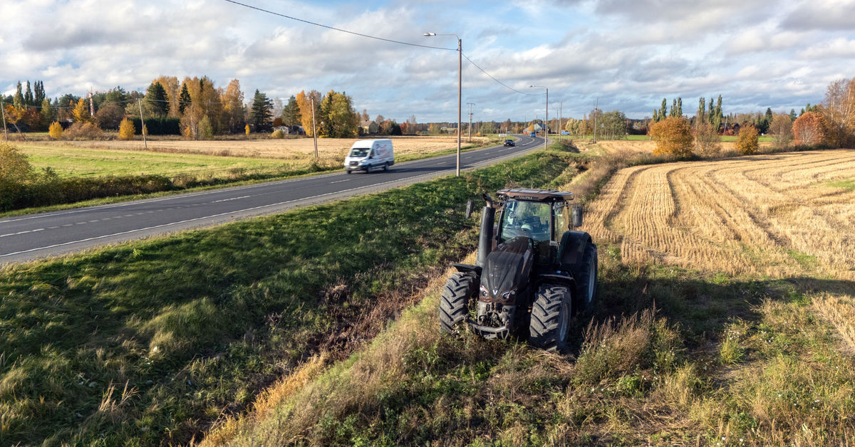

Hautamäki osti vuonna 2018 valmistetun Valtra-traktorinsa käytettynä tutulta myyjältä vuonna 2021.
Sittemmin hän on vaihdattanut sen moottorin takuun puitteissa jo kolme kertaa.
Neljättä moottoria myyjä ei ole traktoriin enää luvannut, sillä takuu on ehtinyt umpeutua.
Sanoo traktorin omistaja mitä sanoo, niin kyllähän tuossa nyt pakosta on joku käyttövirhe oltava taustalla, jos vuosimallin 2018 traktoriin on vuoden 2021 jälkeen vaihdettu nykyisen omistajan aikana jo kolme kertaa uusi moottori ja taas on kone kaput.
Mitä järkeä sitä on korjauttaa, kun se on pian taas rikki? En minä enää uskalla sillä traktorilla ajaa metriäkään. Mädäntyköön siihen, Hautamäki lataa.
Siinä mielessä kyllä täytyy nostaa hattua, että on periaatteen ihminen. Ei näytä ihan halvalta traktorilta (S-sarjalainenko tuo on?), niin konevikaisenakin tuolla on joku arvo, mutta siitä huolimatta omistaja on todennut että jääköön siihen. Ja luulisi että viimeistään kahden konerikon jälkeen olisi jo tajunnut sen, että selvästikään kone ei omaan käyttöön sovi (on liian pienitehoinen??) ja olisi voinut myydä koneen maininnalla kone juuri vaihdettu. Sitten ostanut suuremman.

Otin työn alle tuon ohjaussimpukan kun se vuotaa öljyt pihalle. Noh, aika ruosteessa siinä oli sisukset mutta vielä ihan toimivat. Stefojen kohdalla akseleissa oli syöpymää, nuo kannattanee korjata niin että vetäsee sorvilla seuraavaan standardistefan mittaan ja semmoset tilalle? 1mm pienemmällä akselin reiällä olevia näyttää olevan ja ne saisi vielä asennettuakin.
Näkisittekö vaivan poistaa ruosteet tuosta ohjaussimpukan valukotelon sisäpuolelta ja ohjauspylvään putken sisältä vai antaako vaan olla? Eihän se loota ainakaan enempiä itsestään ruostu jos pitää vaan nyt öljyntason kohdallaan eikä päästä vettä sisään.
Tuo vakuutusasia on ollut mielessä, pitää keväällä soitella yhtiöihin ja kysellä tarjouksia kun ottaa taas tämän käyttöön.
Jos se on levällään ja puhdistusta vaille, niin hoitaisin kyllä homman loppuun fosforihappo käsittelyllä. Ainakin kaikki ruostehiukkaset saa hoidettua sillä ja pinnat voisi muutenkin tykätä sillä kylvettämisestä tulevaa varten.
Jos se on levällään ja puhdistusta vaille, niin hoitaisin kyllä homman loppuun fosforihappo käsittelyllä. Ainakin kaikki ruostehiukkaset saa hoidettua sillä ja pinna voisi muutenkin tykätä sillä kylvettämistä tulevaa varten.
Taidanpa tehdä tuon, ja maalaan tarvittaessa ulkoa uusiksi jos tarvii. Kuvista näkee vähän romppeiden kunnon rätillä pyyhkäisyn jälkeen.
