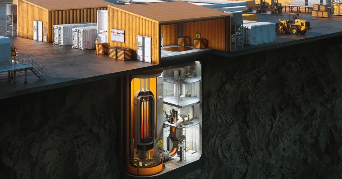

Miksei ole pölynimurin kokoisia ”mikroydinvoimaloita” joka riittäisi vaikkapa omakotitalolle. Kerrostalotkin olisivat tuollaisella omavaraisia — vai sekö se ongelma olisikin. :D
Toki on, melkein. Lappeenrantaanhan tuollainen on tulossa. Tuosta on kait muitakin uutisia mitä olen lukenut, eli pitäisi olla sarjavalmisteinen plug and play voimala mikä tulee valmiina ja isketään tonttiin, sitten virrat päälle.
