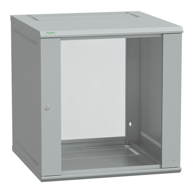

Itselleni vähän epäselvää on, että mihin varsinaisesti tarvitaan laitekaappia/räkkiä? Tai oikeastaan kysymys paremminkin on, että mitä laitteita normaalimies voisi kuvitella laittavansa laitekaappiin? :hmm:
Ymmärrän, että ainakin yksi etu laitekaapissa on asennuksen siisteys. Toki laitteet saa myös asenneltua mukavan väljästi ja kytkentöjen tekeminen ja muokkaaminen on ehkä jotenkin selkäempää. Joku mainitsi tässä ketjussa, että uudisrakentamisen yhteydessä erillisen laitekaapin hintakaan ei juuri eronnut siitä vaihtoehdosta, että verkkokytkennät tehtäisiin sähkökaapin sisään tulevaan pienehköön tilaan. Tässä yhteydessä ymmärrän valinnan hyvin. Itselläni on tällä hetkellä jonkunlainen sähkökaappimallinen viritys, johon on ainoastaan vedetty johtojen päät. Ainakin äkkiseltään ajateltuna tuntuisi turhan monimutkaiselta ja myös tarpeettomalta lähteä miettimään räkkimallin ratkaisua, mutta toisaalta ihan harrastusmielessä kyllä kiinnostaa ainakin pohtia tätäkin vaihtoehtoa :D
Mitä kuvittelisin räkissä voivan olla:
- Modeemi
- Reititin
- Kytkin
- Kytkentäpaneeli
- Joku NAS-viritelmä? Varmaan joku tätäkin saattaa pitää tarpeellisena. Itse säilytän kaiken tarvittavan pilvipalveluissa ja pöytäkoneen sisäisessä tallennustilassa, joten en oikein näe käyttöä tälle, kun varsinkin muut verkkoon kytketyt laitteetkin voivat toistaa eri mediaformaatteja suoraan PC:n tallennustilasta.
Entäs muuta? Ehkä NASia lukuun ottamatta kaikki noista listatuista kotiverkon osista ovat hyvinkin mahdutettavissa pienempäänkin tilaan?
Mikä teidän mielestänne laitekaapin/räkin oleellisin hyöty?
pari pointtia, räkki/laitekaappi vakio mitoille, eli sitä voi kalustaa helposti vakio tavaralla missä hyvä saatavuus. verrattuna siihen että johonkin hyllylle ja seinälle ruuvailee rasioita, pistorasioita, roikkia, ja loput keikkuu hyllyllä.

Räkkikeskustelu käy kuumana, mutta jos riittäisi eteisen tuulikaappiin seinäversio minne 1x reititin ja POE kytkin, niin tämänhenkinen varmaan ajaisi asian?
Itselle olen tuollaista pohtimassa, sisälle tulisi Ubiquitin UCG-Ultra ja Switch Ultra ja reilu kymmenkunta cat6 keystonea sekä antenniliittimet kaapeliTV:lle 6kpl.
Tuollaisessa umpimallissa vain vähän mietityttää ilmanvaihto kun POE voi vähän lämmetä. Onko vastaavia seinäversioita ritiläovilla vai tartteeko itse porailla jos ilmanvaihtoa haluaisi?
Sähkösuunnittelija laittoi talon kaapeleille suunnitelmaan asennuksen putkiin. Urakoitsija tarjoaa putketonta asennustapaa. Miten suuri merkitys tällä on tulevaisuutta ajatellen? Kyseessä uudiskohde, jonka rakentaminen alkaa syksyllä.
Mitä muuta suunnittelijalta/urakoitsijalta pitäisi olla vailla erit. nettipiuhoihin liittyen? Ilmeisesti kaapelointi väh. Cat6. Jotain liittimiin tmv. liittyen? Asennussarjaksi tarjottu nyt ABB Impressivo.
Räkkitelinettä tarjosivat 400 euron lisähintaan. Eikö tuo ole aika kallis? Tällä minusta linkattu jotain telineitä (Deltaco tmv.), jotka maksaa n. satasen?
Putkiasennus on ok, jos kokee tarvitsevansa tehdä valmiuksia myöhempien aikojen muutoksille. Huolellisesti tehdyssä sähkösuunnitelmassa ei välttämättä tarvitse tehdä putkituksia. Ei ne putket kalliita ole, mutta kyllä niistä kustannusta tulee, varsinkin asentaminen vaatii enemmän aikaa. Jos on epävarmuus jonkin asian suhteen, niin siihen vetäisin putken, mutta en välttämättä kaikkialle.
CAT6 riittää kotikäytössä. Liittimet ehkä sen mukaan, tuleeko pölyluukulliset rasiat, vai edellytetäänkö niitä itse liittimillä. Jos sähkäri tekee asennukset, niin liittimen tyypillä (esim. työkaluton) ei kai ole niin väliä.
Kotikäytössä 400e maksava räkkiteline vaikuttaa arvokkaalta. Eri asia sitten, jos sen kanssa oikeasti härvätään jatkuvasti, mutta jos se on tyyliä asenna ja unohda, sillä Deltacon kaapilla pärjää mainiosti.
Kuullostaa kalliilta. Esim. hinnat saat jo googlaamalla "19" räkkiteline seinä". Jättäisin tuolla hinnalla itse suunnitelmissa vain paikan mihin johdot tulee nippuna (lisäksi sähköpistorasia viereen). Ja ruuvaisin itse räkin seinään jälkikäteen. Varsinkin jos päätetty liittimillä johdot niin ne on sit helppo napsutella paneeliin jossa edessä ja takana rj45 liittimet.
Tosiaan jos tuo sisälsi työn, paneelin, hyllyn ja sähköpistorasian. Niin sit ok. Mielsin että asennustyöt menisi omana kuluna lisäksi.
Jos tuo 400e on pelkkä räkkiteline niin kuulostaa kalliilta mutta tietty riippuu mallista ja kuuluuko hintaan sen asennus, sähkökytkentä, patch-paneelien kytkentä tms. Jos tuohon hintaan sisältyy "kaikki" eli on valmiiksi pistorasiat räkissä, kaapelit päätelty jne niin tuo on ihan ok hinta.
Tietämättä tarkemmin mallia tuo 400 kuulostaa joltain sähkötukun Laukamon tai Steran 19" telineen hinnalta. Tai taisi se laukamon ovellinen seinäkaappikin olla jotai tuota luokkaa OHV. Toki kotikäytössä menee jonkun kevyemmän valmistajankin versio.
Tarkistin ja teline olikin kaappi ja hinta 440e asennettuna.
