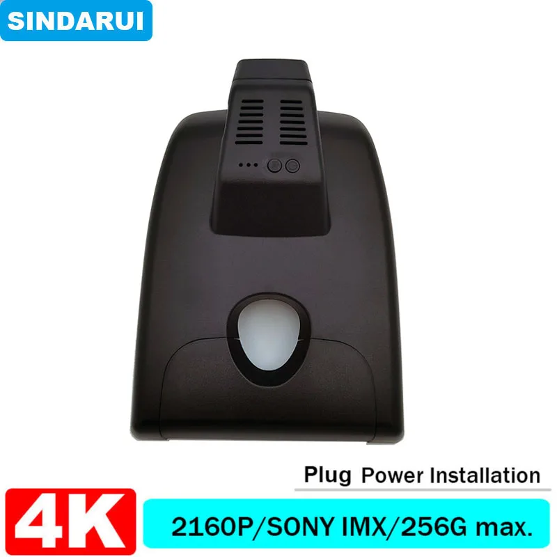

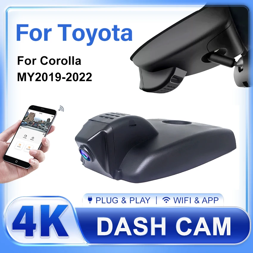

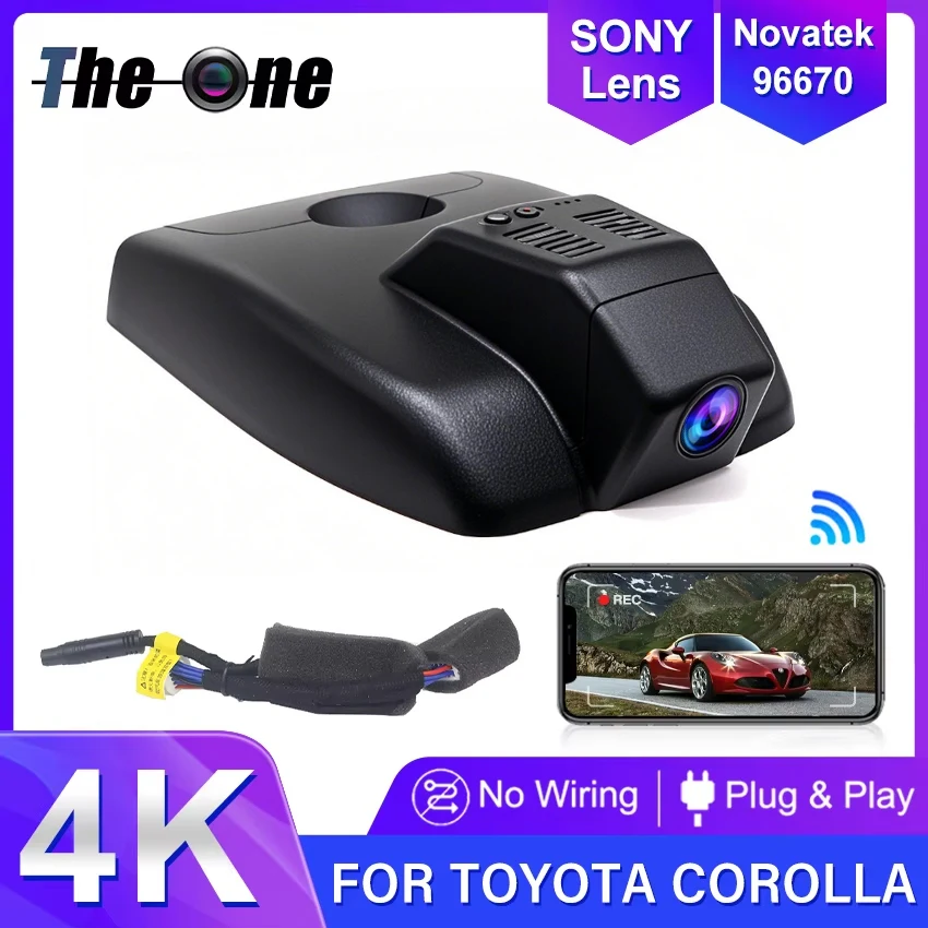

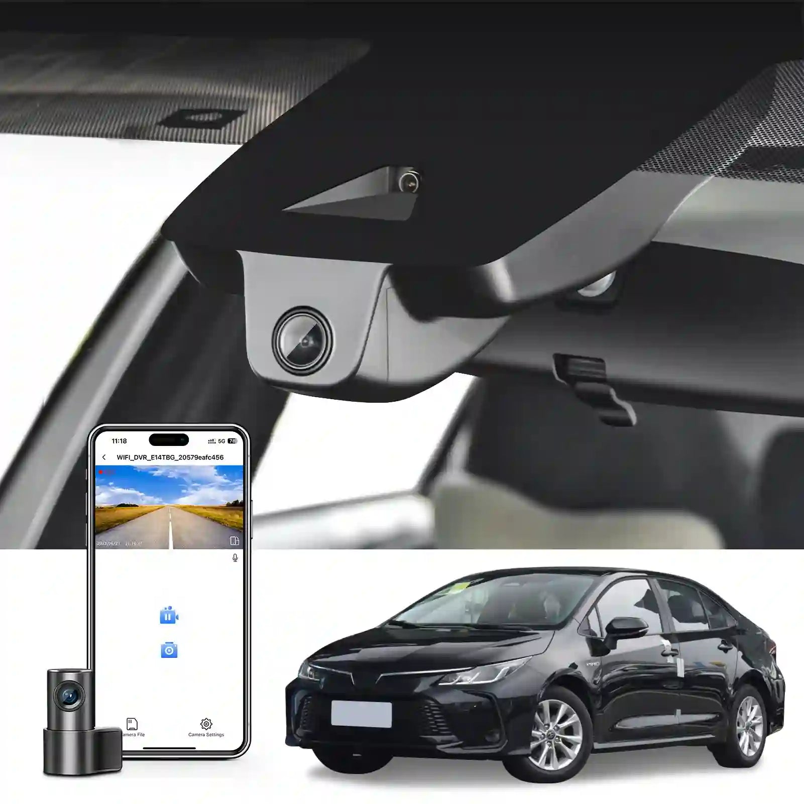

Eli 2019 Corollaan kamera. Tässä olisi aika kivasti piiloon menevä, joka ottaa virran sadetunnistimen kaapeleista:
Aliexpressistä saisi, ainakin ulkonäöltään, 1:1 samanlaisen 1/3 hinnasta:
Sitä tässä pohdin, että onkohan tuo tosiaan sama laite?
Millaisia taustapeilin taakse laitettavia kameroita olette hankkineet?
Ei se ole. Voithan aliexpressistä ostaa myös Makitaa kolmasosalla hinnasta ja tämän jälkeen päivitellä kun tuote ei olekaan sama.

Aliexpress kahlaaminen jatkuu. Tässä olisi yksi ehdokas:
Malli 2K Front Cam 19-22
MUTTA.
Tuossa on Sony IMX307 sensori. Se on full HD, ei 2k (Horizontal Resolution [px]1920 )
Ja tämä sama trendi on lähes kaikissa noissa ns nimettömissä malleissa.
Eli, 50€ full HD, 80€ 2k ja 120€ 4k. Ja kun katsoo tarkemmin tuoteselostetta, kaikissa on tuo 307 sensori, joka on siis natiivina fullhd. Eli nämä "2k-4k" -mallit perustuvat ohjelmalliseen tarkkuuden nostamiseen, toisin sanoen, mitään todellista hyötyä ei rahalleen saa, jos ottaa minkä tahansa muun kuin fullhd-mallin.
Löysin toki muutaman kameran, jossa tuoteselosteen mukaan olisi IMX 335, eli 2k sensori. Niillä on sitten järjestään hintaa noin 120€ tai enemmän.
Mielipiteitä, eli onko 2k vs fullhd-kameroilla kuinka paljon käytännön eroa? Paperilla toki mutta realisoituuko tämä hiukan parempi tarkkuus mitenkään, vai onko vasta 4k se todellinen parannus?
Tämä malli olisi IMX 335-sensorilla, eli 2k ( 2592 x 1944):
Niinpä onkin. Eipäs ihme että 2k video on yliterävöitettyä sotkua. Natiivi 1080p olisi varmasti parempi, mutta eipä mahda enää mitään -näissä halpiksissa kun ei tallennusresoluutiota saa edes valittua

Jos tätä kokeilisi. Näyttää olevan 4K -mallissa IMX335 (joka siis on 2K...), mutta hinta näyttää olevan ok, alennuskoodien kanssa noin 68€.
Kamera saapui eilen, eli noin viikossa oli perillä. Mukavan nopeaa.
Sitten asennus. Alkuperäinen koppa lähti helposti, eikä johtojen asennuksessa ollut siinäkään ongelmia.
Mutta sitten se kameran laitto paikoilleen. Ei meinannut mennä millään kiinni. Ohjeet olivat melko suppeat, joten niistä ei apua ollut. Lopulta katsoin FitcamX -asennusvideon, jossa mainittiin, että alkuperäisestä kopasta tulisi irrottaa oranssit klipsit ja laittaa kamerakoteloon. No, sen tein ja kamera loksahti heti paikoilleen. Johdot sulloin kopan sisälle ja etuluukku kiinni. Auto käyntiin. Kameraan syttyi ledit, eli sähköä kamera ainakin saa... Muistikortti paikoilleen (64Gb U3). Sen jälkeen sovellus auki ja yhdistäminen kameraan. Lopulta kännykän näytölle lävähti kuva autotallin seinästä, eli loppu hyvin, kaikki hyvin
:swhew:
En ehtinyt illalla kokeilemaan millaista kuvanlaatu on. Mutta, ainakin ulkoisesti ihan asiallisen oloinen kapine. Videon resoluution pudotin 4K -> 2K, sillä kameran sensori (IMX335) on 2K, Säästää sekä muistia että prosessointia.
Softana tässä on Viidure. Sillä pystyy mm säätämään valotusta, resoa, törmäyssensorin herkkyyttä yms.
Ehkäpä tänään pääsee koeajolle :tup:

Hyvältä näyttäisi tuon kameran kuvanlaatu.
Vastaava kohtuullista kuvaa tuottava piilokamera on ollut jo tovin hakusessa Volvoon. Oisikohan tässä 93€ "4K" kamerassa sama laatu, kun on ainakin olevinaan IMX335. Novatek piiriä ei mainita erikseen, vain "flagship". HD 4K 2160P Dash Cam Camera Car DVR Video Recorder For VOLVO XC40 XC60 XC70 XC90 V40 V60 V90 S60 S90 S80 S80L C40 for Polestar 2 - AliExpress
Vaiko satasella "Jabriel", jonka piiriksi mainittu tuo 96670. 4K 2160P Plug and Play Wifi Dash Cam Camera For Volvo XC60 XC40 XC90 XC70 S90 S60 S80 S80L V40 C40 V60 V90 PoleStar 2 Car DVR - AliExpress
Melkein sanoisin, että kumpi vaan... Molemmissa novatekin prossu. Tiedä vaikka olisivat samalta kasauslinjalta :D
Jos löytyy kamera, jossa on Sonyn IMX675 tai mielummin IMX678, niin siinä olisi ilmeisesti selvää parannusta mm hämäräominaisuuksien suhteen. Tuo 678 on sitten lisäksi oikea 4K -kenno.
Hinta taitaa vaan karata reippaasti
