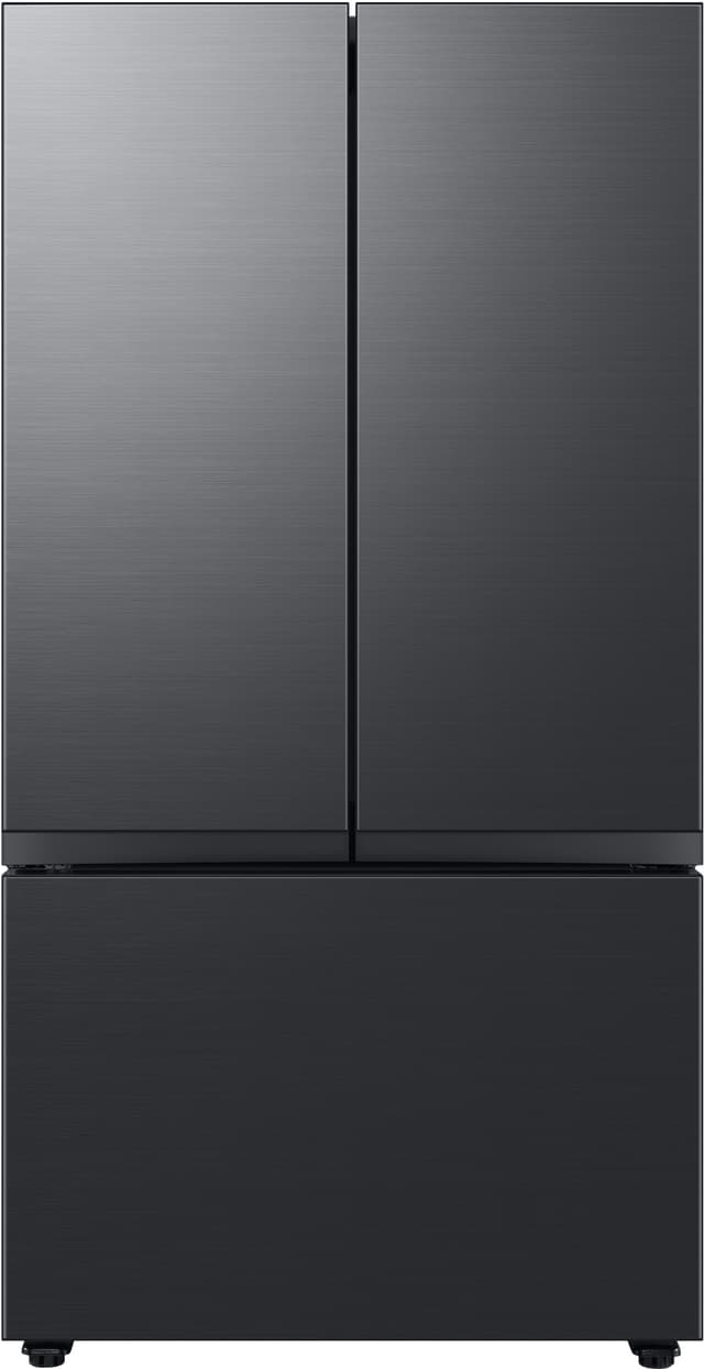

Uudiskohde-OKT tekeillä ja keittiön kylmälaitteet mietinnässä. Tilaa on se normi 120 cm kahdelle korkealle kaapille. Meillä on jääkaappi jatkuvasti nykyisessä kodissa täynnä ja pakkasen kärsisi olla pienempikin, kun autotalliin on tulossa 1-2 pakastinta. Miten ratkaisisitte tämän? Festivon kuluttajamyynti on loppunut (eivätkä ihan ilmaisia ole). Mietin sellaista vaihtoehtoa, että laittaisi kaksi samanlaista jääkaappipakastinta vierekkäin. Tulisi 4 ovea, mutta tämä voisi olla sähkönkulutuksen kannalta parempikin (?) vaihtoehto, jos suurinpiirtein muistaa mitä missäkin säilytetään.
Esim. kahdella tällaisella Siemensillä jääkaappitilaa tulisi 520 litraa (2 x 260l ) ja pakastintilaa 206 litraa (2 x 103 l). Olisiko joku muu (järkevämpi) vaihtoehto? Integroidut kylmälaitteet hylättiin, koska ovat tilavuudeltaan niin paljon pienempiä. Muut kodinkoneet tulevat olemaan mustia ja merkiltään Siemens.
Festivo-tyylisiä kaappeja en löytänyt edes Saksasta ja french door -tyyliset ratkaisut näyttävät olevan enintään 90cm leveitä.
En kauheasti ole ehtinyt vielä syventyä kylmälaitteiden ominaisuuksiin, mutta pakastimessa nofrost voisi olla kiva (jos toimii) ja jääkaapissa sellainen nolla-asteinen laatikko kuulostaa kans kivalta.
Mites yksi täyskorkea jääkaappi + täyskorkea jääkappipakastin? Tulisi kolme ovea. Tietysti pitää olla samaa mallisarjaa molemmat.
Onko sitä mahdollista pienentää ja laittaa esim tälläsen 90cm leveän laitteen?
tuossa tilavuudet 487/187 litraa eli ei juuri jää kahdesta jääpakastinkaapista. Hinta toki on mitä on mutta kai noita vastaavia löytyy muitakin, tää nyt vaan esimerkkinä
Tuossa alkup. viestissä totesinkin, että ovat vain 90cm leveitä. Kalustesuunnittelu tehty nyt niin, että 120cm olisi kylmälaitteille. Katselin kyllä näitäkin.
Tämä on tietysti yksi vaihtoehto.
Päädyttiin (toistaseksi) ratkaisemaan tämä kahdella 60cm jääkaappipakastimella. Melkein jo löytyi sopiva malli, mutta sitten tuotekuvissa ja ohjekirjassa törmäsin ohjeeseen, että pitäisi olla 5cm vapaata tilaa joka suuntaan. Kone on LG:n. Onkohan tämä ohje kaikilla valmistajilla? Kun kuvia katsoo, niin vapaastiseisovat koneethan asennetaan minun mielestä aina kylki kylkeä vasten.
Mulla LG:n erillismallit LG GLT71MCCSZ jääkaappi, musta teräs ja LG GFT61MCCSZ kaappipakastin, musta teräs 1 448,00 ja kyljetysten olen laittanut. Jääkaapissa oikea kylki kyllä lämmittää kuivaruokakaappia aika hyvin jos on kiinni levyssä, niin siihen piti laittaa hajurakoa puoli senttiä ja pelata toisessa päässä vähän päätylevyllä. Ei ne ainakaan mitenkään lujilla tunnu olevan toisissaan kiinni ollessaan, tuulettelevat laitteiden alta varpaille. Vuonna 2021 ostin nuo.
Laitteen takana on varmasti hyvä olla jokunen sentti, mut muuten voit ottaa noista sivuista ainakin nollat pois. PS. Ei kerrota kellekään.
Ja muutama kk takuun päättymisen jälkeen (alkuvuodesta 2024 muistaakseni) jääkaapin kahva hajos. Verkkis korvas mukisematta uuden (he eivät sitä pystyneet toimittamaan, mutta laittoivat rahat tilille kun tilasin FHP:stä pari tilausta kun piti uusia semmoset liukulevytkin sitten kun muuten uusi kahvamalli ei sopinut).
Nämä tosiaan näyttävät olevan merkkikohtaisia juttuja. Bosch ei tuollaista vaadi (koskee varmaan myös Siemensiä). Samsungin kaappi, jota katsoin, vaatii taakse 5cm. Itselläkin tulee mieleen, että jos vain asentaisi vierekkäin, mutta onkohan tuossa tulipaloriskiä? Pari muuta ikävää mahdollista skenaariaota on a) merkittävästi kasvaneet sähkölaskut (joille et voi tehdä mitään muuta kuin vaihtaa kalliit kaapit tai b) laitteet alkaa hajoamaan sopivasti takuiden raukeamisen jälkeen. Ajatus tietysti, että kestäisivät pitkään. Nykyisessä kodissa jääkaapin vaihdoin 20 vuoden jälkeen ja pakastin meni vaihtoon samalla, mutta tulee uuden talon autotalliin käyttöön eli täysin kunnossa ja ilman yhtäkään huoltoa kestänyt reilu 20 vuotta.
Pitääpä vielä kaivella multa merkeiltä noita tietoja. Siemensiä tulee muut koneet, mutta jotenkin vieroksen Boschia/Siemensiä kylmälaitteissa, kun nyt on sellaiset keittiössä ja a) jääkaappi tiputtaa jatkuvasti vettä lattialle ja b) ovia joutuu nykimään auki niin, että kaappi meinaa tulla mukana. Noissa uusissa kahvat näyttää täsmälleen samalta, niin jännittää, jatkuuko samat ongelmat noiden kanssa.
Keittiöön ei ole mahdollista tehdä enempää tilaa noille kylmälaitteille. Jokainen sentti lisää syvyyttä kylmälaitteessa syö kulkuväylää keittiöön, joka on nyt 110 vai 120 cm. Leveyttä ei ole mahdollista kasvattaa eli tilaa on se 120cm.
Bosch:
Samsung:
LG:n ovet ei ainakaan ylitä runkoa auetessaan milliäkään.
Tuo tilanvaade ovea aukaistessa tulee kai ongelmaksi vain, jos kylmälaite on upotettu kalusteeseen. Itsellä se ei ole ongelma, kun kylmälaitteen syvyys = kalustesyvyys. Ongelma on tuo, että kalusteen taakse ja sivuille pitää jättää tyhjää tilaa.
