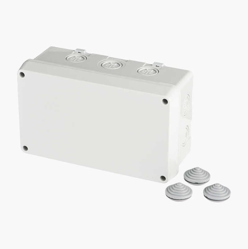

Etsinnässä olisi ulkokäyttöön tarkoitettua koteloa eräälle mikrotikin purkille, jota olisi tarkoitus käyttää 5g reititinaihiona. Onko tyypeillä näistä kokemusta, mikrotikiltä itseltään ei tunnu sopivia koteloita löytyvän
RBM33G levyn olen koteloinu bilteman kytkentärasialla. Pleksistä tein pohjalevyn joka on ruuvttu kytkentärasian pohjaan ja pohjalevyssä on korokeruuvit mihin rbm33g on ruuvattu kiinni.
3D-tulostaminen on yksi vaihtoehto. Joku tehnyt yhdenlaisen, mutta sitä varmaan pitäisi muokata ulkokäyttöön sopivammaksi: MikroTik routerboard L23UGSR-5HaxD2HaxD box by Dominik | Download free STL model | Printables.com
Voi olla helpompaa ja nopeampaa ottaa aihioksi tuollainen yleiskäyttöinen rasia.
