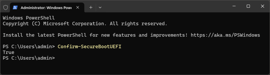

- Kuinka tarkistan onko Secure Boot päällä vai ei?
- Suorita seuraava komento järjestelmänvalvojana.
Confirm-SecureBootUEFI
"True" = Secure Boot on päällä
"False" = Secure Boot ei ole päällä
"Cmdlet not supported on this platform"
