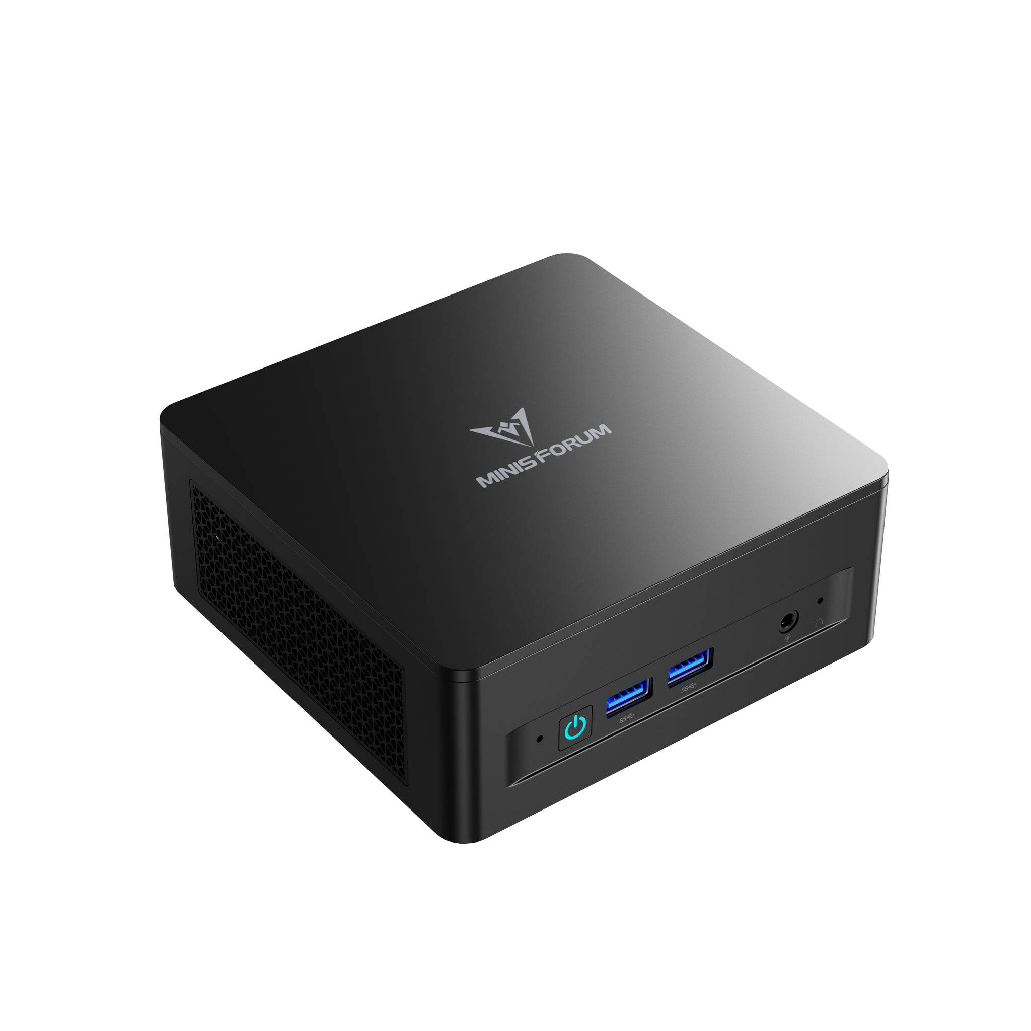

Itse ostaisin vaan tuommoisen:
..tai jonkun muun noiden koneista:
Päivitysmahdollisuudet on käytännössä muisti ja SSD, mutta nuo saa jo kohtuulliset tuohon pakettiin.

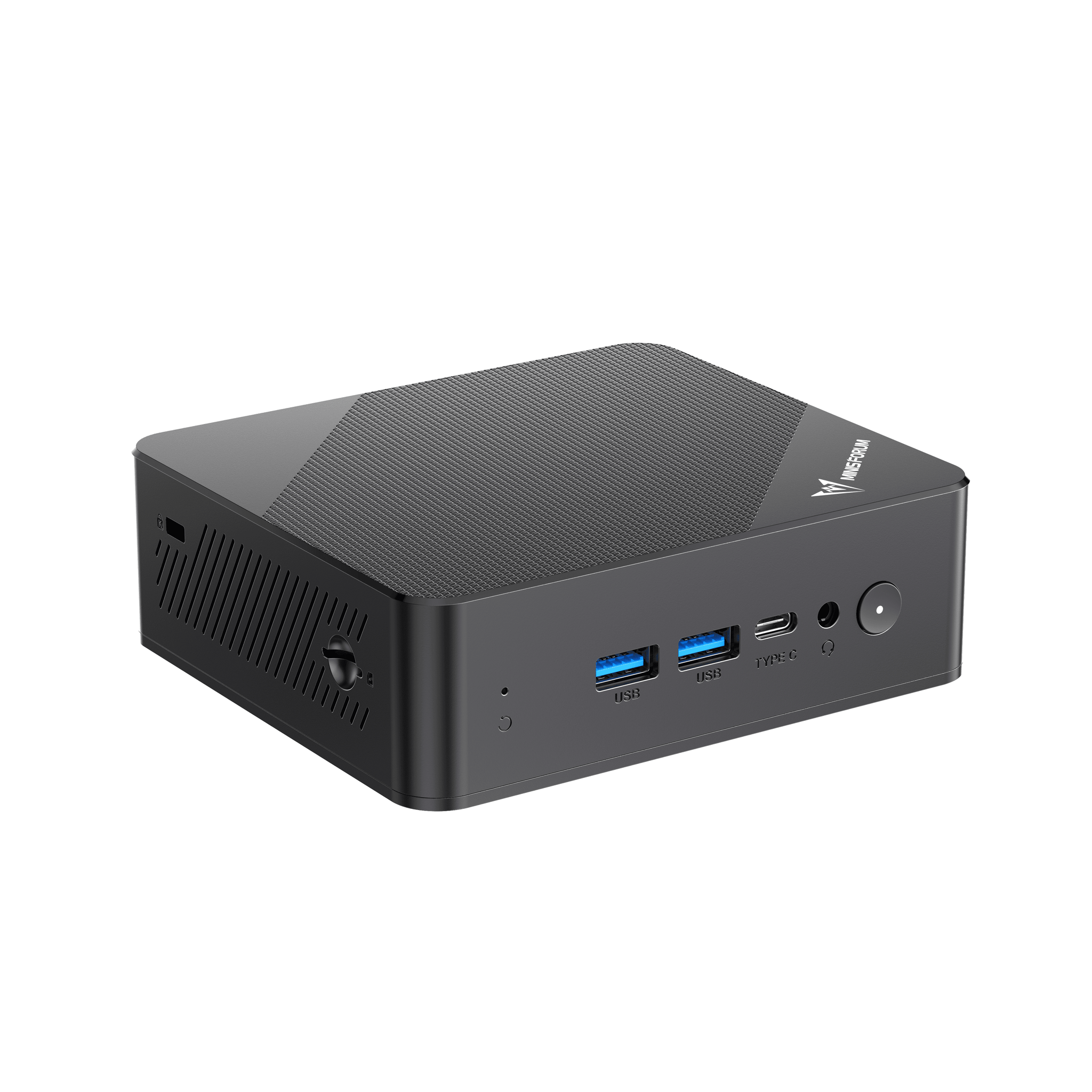

Siis jopa tämä voi riittää, mutta siellä on Atom(tjsp. hidas 4-ydin ilman HT:tä):
Kiitos, tämä olisi muuten hyvä, mutta oli epähuomiossa jäänyt listaamatta, että tarkoitus olisi saada kytkettyä kaksi monitoria (DP:llä) ja televisio (HDMI:llä). Pahoittelut. Laitan tämän ilmoitukseen.
