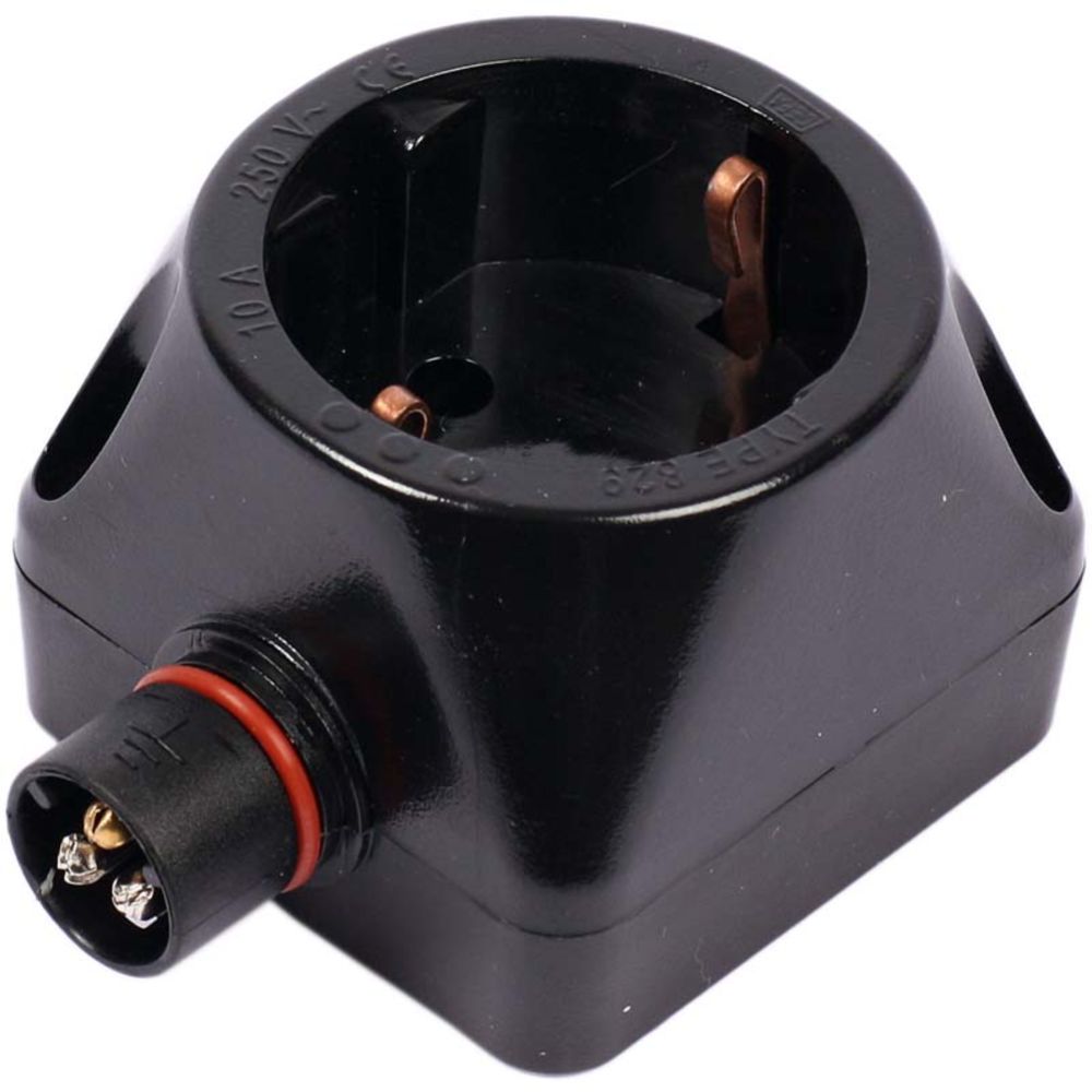

Onko olemassa schuko pistorasiaa, jossa olisi naaras- naaras? Pitäisi urospuoliseen saada laitettua naaraaseen kiinni, ja siihen toinen kaapeli siihen taasen.
Eli tuohon toinen uros kiinni. Välikappale?
Ei ole ja niitä ei myöskään itse tehdä...
Tuleeko kyseinen viritys ihan verkkovirralla käytettäväksi?
Siinä on nimittäin vaarana se että kuvassakin olevan urospään pinneissä on jännite ja niitä pääsee varsin avoimesti tuollaisenaan koskettelemaan = hengenvaara.

Verkkovirralla. Kyseessä auton sisätilanlämmittimelle tuleva johto. Siinä ainoastaan tuollainen defan termini liitin, ja pitäisi saada normaali schukolla oleva sisätilanlämmitin siihen paikalleen.

Vaihda se sisälle tuleva panssarikaapeli malliin johon saa päähän pistorasian. Noita Defan kaapeleita ja pistokkeita saa hakea autopurkaamoilta itse pois nykien muutamalla eurolla...
On. Sen nimi on jatkojohto :)
edit: mitään vastuuta en ota, mutta kun ostat semmosen 3-osaisen, kytket sen jatkojohdon oman pään yhteen ja sitten nuo kaksi niihin jäljellejääviin...
