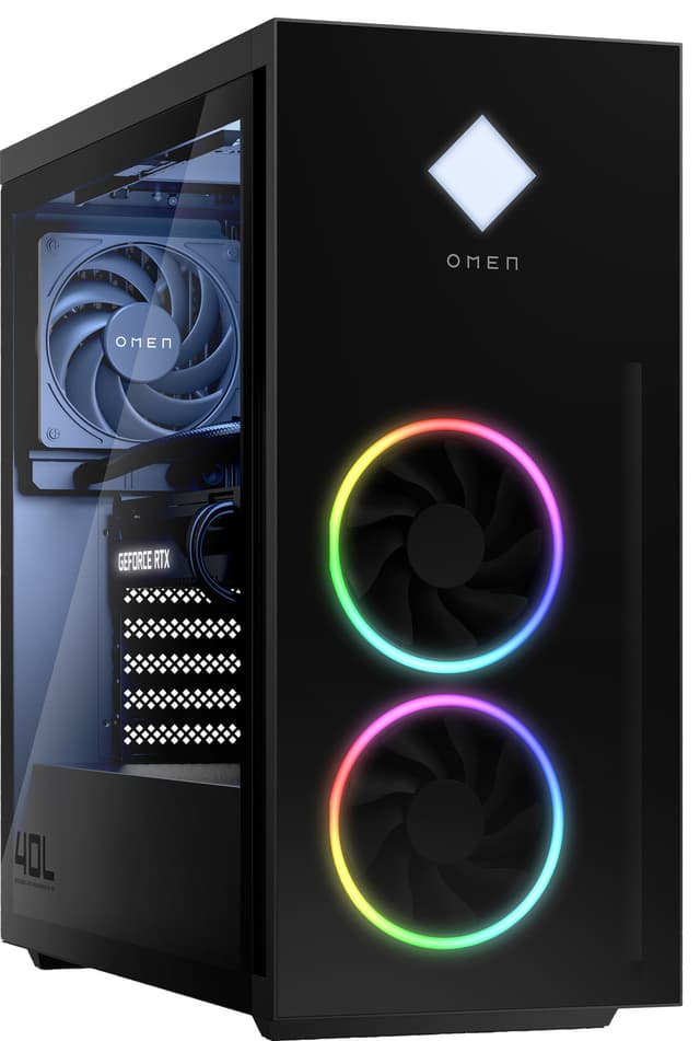

HP:n RTX 3080 ja 3090 näytönohjaimissa on yleinen ongelma että kunnon rääkissä sen muistien lämmöt kipuavat erittäin korkealle, linkin postaajalla siis se vakiona karsea 30L kotelo eikä 40L kotelo. Yleinen korjaus tuohon on levittää lämpötahnaa kortin muistien lämmönlevittäjälle että se saa suoran kontaktin kortin jäähyn vapor-chamberiin. Lisäksi koska Omen 3080 käyttää samaa jäähyä kuin 3090, on sen backplatessa omat paikat lämpötyynyille mihin myös kannattaa 1,5mm tyynyt tempaista.
Tämä ongelma ei siis ole pelkästään Omenissa, Lenovon korteissa on ollut tismalleen sama ongelma mutta ainakin omassa tuoreemmassa Lenovon 3080 kortissa on ihan tehtaalla tehty tuo sama lämpötahna-modi minkä linkkasin. Ja mitä redditistä lukenut niin ilmeisesti HP on alkanut tekemään samaa.
Ja jos oikein innostuu niin mikään ei estä sinua pistämästä koko komeutta vesille, kun Omen ja Lenovo käyttää molemmat referenssi-mallin näytönohjaimia koneissaan: b-stock Alphacool Eisblock ES Acetal RTX 3080/3090 Reference mit Backplate
