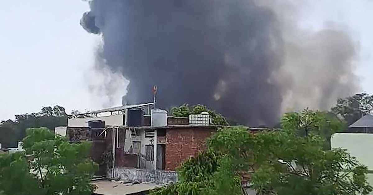

Air Indian kone Lontooseen on pudonnut Intiassa Ahmedabadin kaupungissa lähellä lentokenttää. Kyydissä yli 240 matkustajaa. Ei vielä tietoa uhreista.
Britannian yleisradioyhtiö BBC:n mukaan Flightradar ilmoittaa sosiaalisessa mediassa, että koneesta saatiin viimeinen signaali vain hetki nousun jälkeen.
Liekkö tämä
Erikoisen näköisesti tulee alas, aivan kuin moottorit eivät toimisi, tai antaisi riittävästi tehoa. Tulipallo kyllä kertoo, että polttoainetta oli. Lisäksi ilmaankin on päästy, eikä vaan vedetty kiitorataa pitkäksi.
Auts, ihme jos tuosta elossa selviää... Tuo tosiaan matkalla Lontooseen, eli oli varmaan täynnä polttoainetta.
Laskutelineet ainakin alhaalla ja vissiin laskusiivekkeet ylhäällä. Olisiko konfiguraatiovirhe syynä?

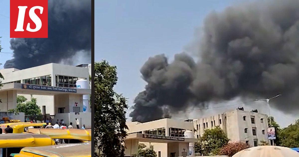

”Pelastushenkilöstöt kantavat paarilla ihmisiä pois paikalta”
Eli kone ei oo täysin tulessa ja suurella toivolla kyseiset uhrit olisivat elossa?
Enemmän on todennäköistä että ruumiita tuossa kannettu, hätälasku sisältäen räjähtämisen tarkoittaa käytännössä hengenlähtöä, toki parilla matkustajalla voinut käydä hyvä tuuri. Tai kuten yllä sanottu niin kärrätty ”ei matkustajia”.
Se putos jonnekkin asuinalueelle, niin suurella todennäköisyydellä se on sivullisia mitkä on saanut osumaa tuosta. Aika ihme olis jos koneesta kukaan olis selvinnyt...
Näytti iltapaskan videossa olevan hytti/etupää ehjänä jonkun talon katolla. Liekö lentäjät ainakin selviytyneet hengissä.
Edit: Vissiin ei. Aikamoinen mahalaskuhan tuo näytti olevan, joten täräys lienee vieneen sitten hengen vaikka hyttiosio (n. Eka 5-10m koneesta) näytti fyysisesti suhtkoht ehjältä. Muualla koneessa ei liene ollut mitään mahdollisuuksia tankit täynnä polttoainetta.
