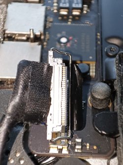

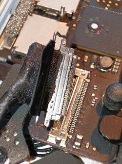

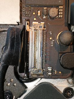

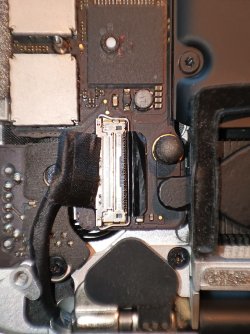

Jäi tauolle koneen korjaaminen, koska huomasin akun kalibroinnin jälkeen, ettei näyttöön tullut kuvaa. Kuva näkyi vain ulkoisella näytöllä HDMI-liitäntään kytkettynä. Arvelin että olin ehkä rikkonut jotain koneen sisällä. Syyksi paljastui näytön datakaapelin liittimen vaurio, jossa yksi pinni oli vääntynyt. Se oli rikkoutunut kaapelia irrottaessa silloin, kun purin komponentit pois tieltä akun asentamiseksi. Luin iFixitista, että sama vaurio oli tullut jollekin toisellekin. Hänen mukaansa liitin kannattaa vetää pois kannasta ottamalla kiinni lukitussalvasta eikä työntämällä vuoron perään liittimen vasemmalta ja oikealta puolelta, juuri niin kuin minäkin ensin tein. Vetämällä lukitussalvasta kohtisuoraan pois päin kannasta liittimeen ei kohdistu vääntäviä voimia ja se pysyy todennäköisemmin ehjänä.
Uskomatonta kyllä, sain suoristettua pinnin ja sitten kuva näkyi näytöstä taas tavalliseen tapaan. Näillä näkymin akku on onnistuneesti vaihdettu ja kone toimii muutenkin täysin moitteetta!
Vääntynyt näytön datakaapelin pinni kuvassa ylhäällä.
Suoristettu näytön datakaapelin pinni.
Näytön datakaapelin liitin irti kannastaan.
Näytön datakaapelin liitin kannassaan lukittuna.
