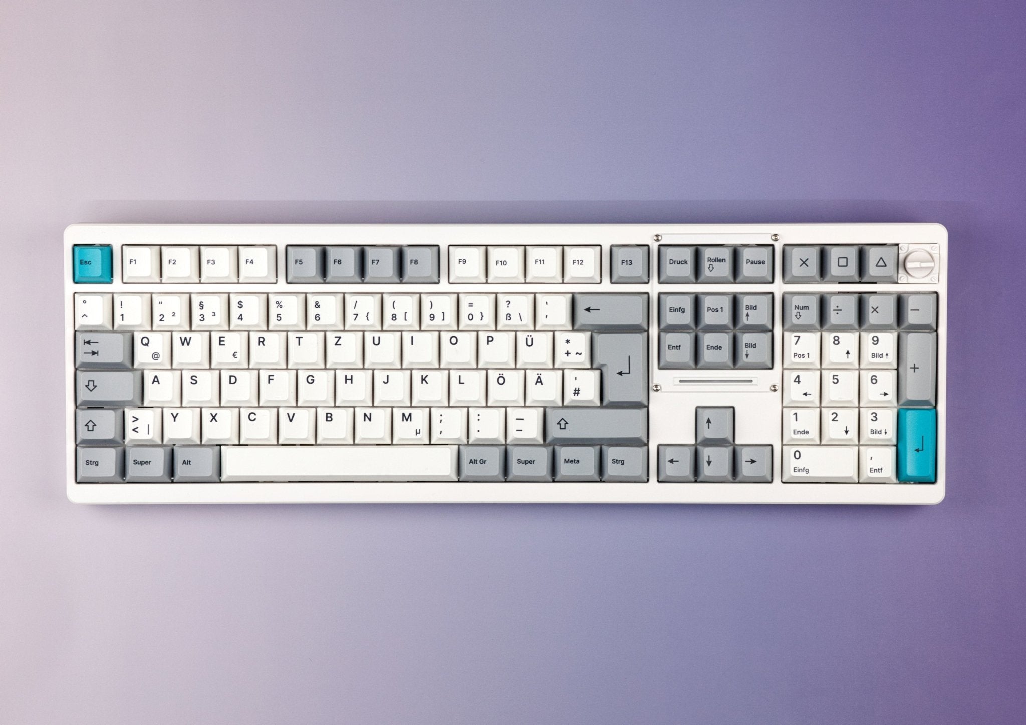

Yksi optio on ND104, siinä on hyvät stabit. Lisäksi valittavista kaksista kytkimistä, joista toinen vaihtoehto hiljaiset lineaariset. Saman merkin pienempi ND75 on saanut hyviä arvioita. Valittavissa olevat kytkimet tosin ei ole yhtä hiljaiset kuin outemut. Hinta taitaa olla edelleen yläkanttiin?
Akkolta tai maxgamingiltä voi myös löytyä jotain bareboneja.

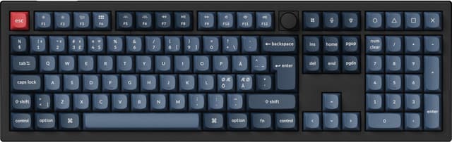

Mikä olisi raadin arvio hinta-/laatusuhteelta hyvästä näppäimistöstä korvaamaan tuollainen iän vanha HP:n yritysmallinen usb-näppis?
Haluaisin säilyttää mielellään tuon täyskokoisen layoutin, missä näppäimet ovat tutuilla paikoilla, mutta en tarvitse välttämättä numpadia mikäli jää siitä kiinni. Nuolet ja insert, delete, home, end, pg up, pg down saisivat olla vakiopaikallaan tai ainakin järkevästi ryhmitelty. Googlatessa huomasin, että iso- ja ansi-standardin mukaisissa näppiksissä on tuo enter-nappi erilainen, joten mielellään saisi olla perinteinen kirjoituskoneen L-mallinen enter eikä sellainen ohut suorakaide mitä usein nykyisin näkee. Ja kunnon näppäimet, ei mitään slimmejä, en tarvitse valoja tai ylimääräisiä nappuloita. Laadukkuus, selkeys, pitkäikäisyys kaikki olisi plussaa. Käyttö on lähinnä Linuxin terminaalissa kirjoittelua ja yleistä työpöytäkäyttöä.
Keychronin eri malleja tuputetaan arvosteluissa kovasti, mutta onko jotain muita mitä kannattaisi katsella? Vai onko parempi pysytellä edelleen näissä 5 euron yritysnäppiksissä? :)
