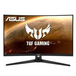

Olisi halua vaihtaa isompaan näyttöön, nykyinen 1440p 27” asus tuf 165hz jäisi eläkkeelle ja nyt jotain isompaa tilalle, mutta ei hajuakaan, että mikä olisi hyvä ostos, budjetti 800e eikä mitään yli tonnin missään tapauksessa. Pelailua laidasta laitaan, fps pelit/war thunder etupäässä.

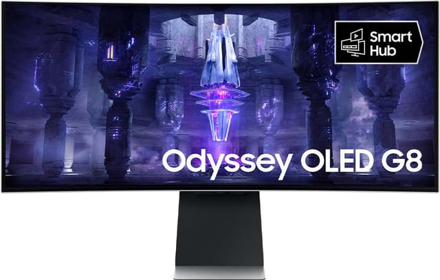

Täytyypä tähän tarttua itsekin. En myöskään tuota purppuraa ole havainnut omassa 34" G8 OLEDissa ns. normaalissa valaistuksessa. Kontrasti tuossa kyllä huononee, siitä ei pääse mihinkään. Epäsuoralla valaistuksella tuon saa minimoitua.
Samsungin uusi versio 34" G8 OLEDista taisi olla mattapinnoitteella jos en väärin muista. Tämä semiglossy mielestäni hyvä, ainakin parempi kuin vanhan Philips OLED705:n peilaavampi pinta.
