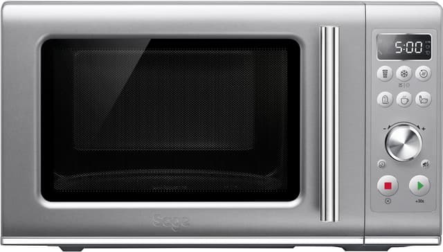

Jotain vuosi tuli satunnaisesti harkittua mikroaaltouunin ostamista ja tuli se sitten äskettäin viimeinkin tehtyä. Vaatimuksena oli invertteritekniikka. Linkin mukainen Panasonic tuli kotiin ja ihan hyvältä vaikuttaa.
Plussat:
+ ei turhaa grillivastusta viemässä sisätilaa, nostamassa hintaa ja vaikeuttamassa sisäpuhdistusta
+ melko kompaktit ulkomitat ja siihen nähden asiallisen isot sisätilat, 28cm lautanen menee ihan helposti eikä tee tiukkaa
+ käytön aikana jopa näkee sisälle kohtalaisesti, oliskohan eka tällä vuosituhannella käyttämäni mikro jossa se onnistuu
+ on aika yksinkertainen ja selkeä käyttää: paina napista tehovalinta, pyöritä potikalla aika ja paina starttia
--> + jopa eri kuumennusvaiheiden (esim. 1 min 1000W + 2 min 600W) ohjelmointi on niin loogista ja helppoa että tulee käytettyä
--> + tarpeettomille automaattimoodeille ei ole uhrattu kuin 1 nappi per toiminto (kuumennus, kypsennys, sulatus) ja käyttis on saatu pysymään yksinkertaisena
--> + ennakolta kummallisen tuntuinen UI-ratkaisu, jossa kolme nappia on tehovalinnoille (1000/600, 440/300, 270/100) onkin käytössä ok, jopa kätevämpi kuin jos tehotasot pitäisi kelata läpi yhdellä napilla tai nappi+potikalla
+ tuntuisi tekevän sen mitä pitää tarpeeksi hyvin
Miinukset:
- piippaa joka napin painalluksella ja tietysti ohjelman päätteeksi, piippauksia ei saa pois päältä (plussana: ohjelman lopetuspiippaus on melko siedettävä nopea PIP-PIP-PIP-PIP-PIP kun edellisessä mikrossa mallia PIIIIIIIIIP-PIIIIIIIIP-PIIIIIIIIIP), potikan pyörittely ei sentään tuota vasteena mitään ääntä
- 30s pikanappula vain laittaa sen 30s aikaa, starttia pitää painaa erikseen sen jälkeen
- ajan lisäys kesken kuumennuksen on 1 min kerrallaan eli karkealla asteikolla mennään
- pyörivä lautanen, invertteri+tasainen pohja ei vaan kuulu mikroaaltouunimarkkinoiden todellisuuteen
Voisi se parempikin olla siis mutta harvinaisen siedettävä nykyajan mikroaaltouuniksi.

Sen 30 sekunnin pika-ajastuksen pystyy muuttamaan myös. Todennäköisesti ensin vääntämällä aika ja sitten pikanappia. En ole kokeillut, mutta saattaa tallentaa myös tehonsäädön (eli ensin teho, sitten aika ja lopuksi pikanappia).
Ei ole parin kympin paskoihin paluuta, oliskohan tuo invertteri puksuttanut reilu 15 vuotta.
