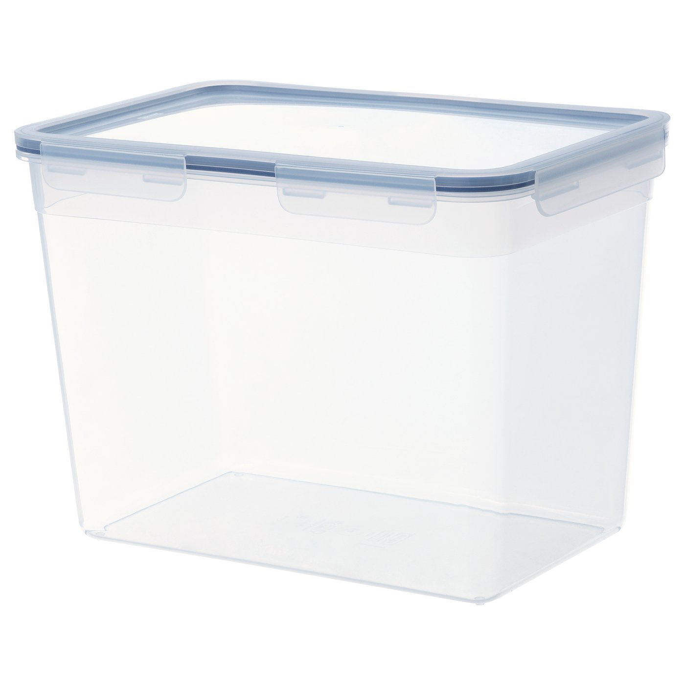

Onko olemassa jokin yleisesti käytössä oleva hyväksi koettu ilmatiivis filamenttisäilytysratkaisu? Tai joku tietty aktiivihiilisuodatin käryille?
Ite kyselin tuolla toisessa ketjussa joku aika samaa. Paras tuntuu olevan hakea Ikeasta 10,6 litrasia säilytys laatikoita ja sitten tulostella kamat sinne sisälle.
Tuossa kyseinen laatikko:
Tuossa yksi esimerkki niistä sisuskaluista:
