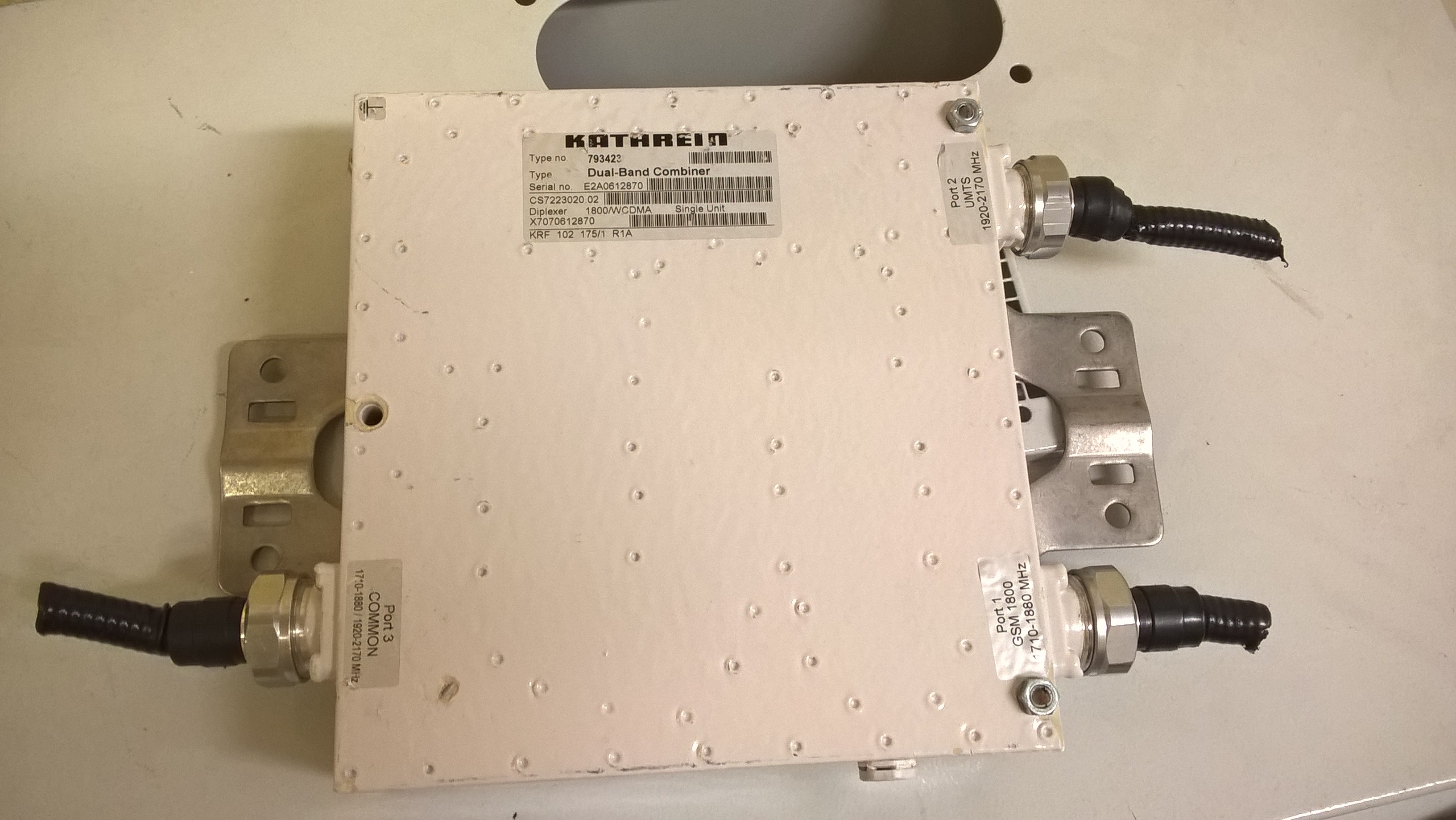

Jos tämmösiä CSG 3G/4G/LTE/GSM jakaja/yhdistäjä, ostais 2 kpl ja iskis tohon MIMO antennin johtoihin niin mahtaiskohan pelittää kaks motua yhdessä antennissa... :) sen jälkeen dual wan routterin (load balancing) ja jne.. Nyt olis toiset laitteet (dovado tinyac+e3372) tossa uudelle liittymälle.
Eipä tuosta iloa juurikaan ole. Jos molemissa päätelaitteissa olisi saman operaattorin (tai yhteisverkon alueella sonera + DNA kortit) niin ne olisivat molemmat samassa solussa todennäköisesti kiinni jolloin ei juuri nopeushyötyä saisi. Ja vaikka noissa päätelaitteissa olisikin eri operaattorin kortit niin jos toimivat samalla taajuusalueella niin voisivat häiritä toisiaan(siis jokaisella operaattorilla kyllä oma taajuuskaista mutta eivät ne niin mahdottoman kaukana toisistaan ole) koska tuollainen jakaja yhdistimenä ei kuitenkaan ole kovin tarkka ja osa tehosta vuotaa aina "väärään" porttiin joka pahimmillaan särkee toisen laitteen. JOs taas käyttää eri taajuuskaistoja päätelaitteissa (eli toinen esim 1800 ja toinen 2600) niin kannattaa melkein hommata silloin diplexeri koska se on tuohon tarkoitukseen tehty ja siinä on pienemmät häviöt signaalille (ja siinä ei juuri vuotoa väärään porttiin tapahdu tapahdu).
Niin.. olishan tuo liian yksinkertasta toimiakseen.
Kyllähän siitä kaistaa sais käyttöön lisää jos saman operaattorin oliskin. On tuossa toinen antenni että kaksi erillistä setuppia esim 1800mhz:lle mahdollista tehdä ja sitten reitittimessä ottaa käyttöön.
