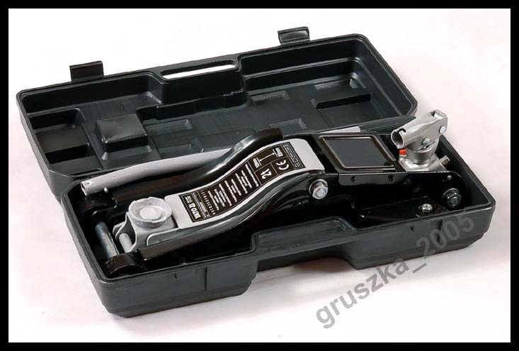

Millainen on aina mukana kulkeva kunnon hallitunkki?
Ennen tuota autossa kulki mukana 2 tonnin käsin veivattava saksitunkki mutta sen jälkeen kun siitä petti hammastukset niin tuli tuo tilalle.
Kannattaa sijoittaa jonkinmoisiin pukkeihin kanssa muutana złoty.
Itse en uskaltaisi tuommoisella tunkilla tunkatun auton alle mennä.
Lähinnä sitä vaan tässä hain, että oikeasti kunnollinen ja laadukas tunkki ei kulje ihan helposti auton perässä.
Kyllä, mutta niin on myös palkatkin. Yhtä kallista tuo auton käyttäminen on täällä, lisäksi varaosat ja öljyt neljä kertaa kalliimpia johtuen neljä kertaa pienemmistä palkoista. Toki moni säästää ostamalla juuri noita kiinalaisia merkkejä sen tunnetumman brändin sijasta. TI-halleja ei ole, tai ei ainakaan tästä kaupungista ole löytynyt. Huoltamoille on useiden viikkojen jonot ja ajanvarauskin tuntuu olevan lähinnä vitsi, täällä on jonotettu useita tunteja varattua tapaamista varten niin lääkäriin kuin nelipyöräsuuntaukseenkin.
Kappas vaan, mulla onkin ollut hieman väärä käsitys tämän päivän puolasta ja systeemeistä siellä. Olen kyllä maassa käynyt, mutta siitä on niin paljon aikaa etten kehtaa edes sanoa.
Juu, sellaisetkin löytyy ja reissaavat autossa myös mukana. Auton omamassa karvan vaille 2000kg niin ei kauheasti ole luottoa noihin "2T" vehkeisiin. Eipä tuo öljyvaihtokaan loppuviimeksi nyt niin paha homma ollut tehdä perinteisellä tyylillä, ei edes vaikka ulkona oli noin 5 astetta lämmintä. 20 asteen pakkasella olisi jäänyt kyllä pohjamäskit valuttamatta ja luotettu pelkkään pumppuun.
