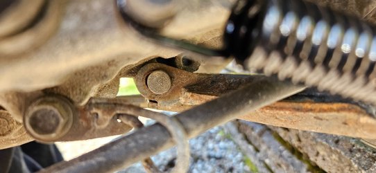

Yamaha Neos keskijalka ei palaudu kunnolla eli laahaa melkein maassa. Jousi vaihdettu eikä auttanut. Vinkkejä?
No onko siellä fyysinen este, nouseeko kädellä nostettaessa?
joku vääntynyt, ajettu pohjasta kiinni tms.
Nousee kädellä. Jotain vääntymää itekin epäilen, mut esim. korvake jalassa mihin jousi tulee, näyttää hyvältä. Illalla kun kattelin niin en myöskään mitään muutakaan vääntymää huomannut.
Ilmeisesti jalassa oleva kiinnitysreikä, josta jalka kiinnittyy runkoon, on väljistynyt.
