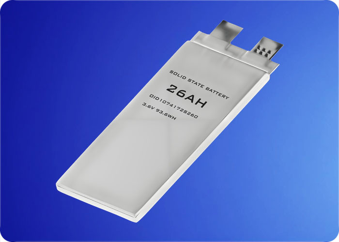

Donut Labilla niitä ihmeakkuja on sarjatuotannossa nyt jo ja 2026 vuonna tuotantoa on 1 GWh:n (gigawattitunnin) vuotuista tuotantovauhtia. Tämä siis niiden omien satujen mukaan.
Mitään luonnonlakeja ne lupaukset eivät riko mitä akuilleen ovat lupailleet.
Ongelma on siinä, että Donut Labin lupausten kaltaisia akkuja ei ole kenelläkään olemassa eikä tarvittavaa teknologiaa sellaisiin. Ja sellaisia akkuja voidaan odottaa maailman isoimmilta pelureilta aikaisintaan 2030-luvulla jossain vaiheessa. Tosin en tiedä onko silloinkaan odotettavissa ilman litiumia ja harvinaisia maametalleja.
Jos leikitään ajatuksella, että noilla Donut Labin satusedillä olisi massatuotannossa jo se lupailemansa ihmeakku, niin en ymmärrä miksei niitä ei voida antaa testattavaksi kunnolla vaikka maineikkaille yliopistoille ja tutkimuslaitoksille. Siis ne testaisivat ne akut niiden kaikkien lupausten osalta ja ajaisivat vaikka sen kymmenen tuhatta latauspurkusykliä sillä maksimivirralla +100C lämpötilassa. Testien lopuksi akut voisi testata vaikka neutronidiffraktio laitteistolla siitä, että sisältääkö se litiumia ja synkrotroni-pohjainen röntgenkuvaus kertoisi sisältääkö se esimerkiksi kobolttia, nikkeliä, mangaania, harvinaisia maametalleja etc. eikä akkua tarvisi edes avata.
Luultavasti jos akut testauttaisi noin kattavasti vaikka Stanford University - StorageX Initiativissä, Oxfordin yliopistossa The Faraday Institutuutissa ja sitten vaikka tutkimuslaitoksista Fraunhofer-instituutissa ja Argonne National Laboratoriossa. Jos niistä tulisi raporttia kaikista, että kaikki Donitsi akun lupaukset täyttyivät tai ylittyivät heidän testiensä mukaan, niin sen jälkeen rahaa vyöryisi Donitsiukkojen suuntaan käsittämättömiä määriä. Varsinkin kun vielä se akkujen tuotantohihna pyörisi myös ongelmitta kovalla tahdilla.
Kyllähän se henkilöauto bensamoottorisena kulkee sen pari kilometriä ilman moottoriöljyä ennen kuin leikkaa kiinni moottori ja totaalituho. Asiallisesti käytettynä kestäisi kenties sen 400 tuhatta km.
Donitsiakku meni rikki tuossa neljän purkusyklin testissä vaikka niistä vain yksi taisi olla +100 Celsiuksessa ja yksi +80 Celsiuksessa.
Lupauksena oli se sata tuhatta lataus-purkusykliä ja toimintalämpötilat yli +100 Celsiukseen asti.

Tulos osoitti, että kenno toimi kuumassa lämpötilassa pitkään, mihin ei ainakaan litiumakut kykene eikä todennäköisesti myöskään NMC-akut.
Donitsiakku ei mennyt rikki. Pussi menetti tyhjiön. Kemia toimi edelleen moitteetta, antoi jopa enemmän kapasiteettia.

Miten lie olisi käynyt jos testi olisi samalla kennolla toistetty 10 kertaa,, 100 kertaa, 100000 kertaa... Varmaan hyvä NMC akkukin olisi ihan samoin onnistunut tuossa testissä. Näillä todisteilla mitä on annettu niin kenno alkoi hajoamaan on ihan hyvä päätelmä, olisiko hajonnut pysyvästi 10, 100 syklin jälkeen niin lienee hyvä syy siihen että testattiin vain pari kertaa, ei ladattu kuumana, purkuvirrat aika pienet jne. Hyvin suunniteltu testi millä voidaan hyväuskoisia höynäyttää.
Jos haluttaisiin todistaa kennon olevan mitä sen väitetään olevan testit voisi tehdä paljon paremmin. Nyt testit suunniteltu juuri sellaiseksi että niistä ei saa mitään selkeää lopputulosta ulos.

Toimi pitkään? Kesti kahdesti purkaa akun joista toinen oli +80 Celsiuksessa ja toinen +100 Celsiuksessa.
Sitten pukkasi toimintasavut ulos ja akun suojapussi repesi niistä akusta vapautuneiden toimintasavujen kaasuista. Akku on sen jälkeen viallinen jo kun se tyhjiöpussi ei ole siinä mikään koriste.
Jos olisi ladattu lopuksi kerrankin vaikka siinä +90 Celsiuksen lämpötilassa, niin se akku olisi voinut palaa iloisella liekillä roihuna.
Lupauksena oli se 100 tuhatta sykliä ja toiminta jopa yli 100 Celsiuksen lämpötilassa. Jäi vähän vajaaksi se sata tuhatta sykliä ja taisi jäädä nollaan ne kerran kun sitä olisi edes uskallettu yrittää ladata +100 Celsiuksen lämpötilassa.

Olen edelleen vakuuttunut että tuo on NMC kenno.
Noita selailleena niin nmc näyttäisi kestävän aika hyvin 80 astetta ilman suurempia ongelmia varsinkin yksittäisen syklin. Ylemmässä lyhyellä selailulla näyttäisi, että 100 astetta olisi rajalla. Vaurioita tulisi ja elektrolyytti alkaa kaasuuntumaan mutta ei todennäköisesti mitään välitöntä vaaraa.
En lukenut niin ajatuksella että voisin sanoa mitään tästä varmaksi faktaksi mutta tarpeeksi, että vakuutin itseni ettei mitään erityistä ole näytetty.

NMC-kenno (litiumnikkeli-mangaani-kobolttioksidi). Eli litiumin kemiaan tuokin akku perustuu.
Donut Lab lupasi ettei heidän ihmeakkunsa sisällä litiumia. Toki niiden sanomisilla ja lupauksilla ei ole muuta kuin huonoa viihdearvoa.

Vähän kun kaivelee niin löytyy aika paljon tietoa siitä, että ei tuo niin ihmeellinen testi ole.
Tuolla conclusion:
Lithium-ion batteries based on carbon (negative electrode) and NMC (positive electrode) have been studied after cycling at 85 °C or cycling or storage at 120 °C, in order to examine the influence of very high temperature cycling or storage on battery aging. The batteries exhibit good performances for 85 °C cycling, and a reasonable capacity fading at 120 °C (22%) for 29 cycles. However, batteries cycled at 120 °C exhibit a strong impedance increase, most likely caused by side reactions related..
Tuossa testissä oli 120 asteessa kestännyt vielä jotain syklitystä. Eli ei tuo yksi sykli kovin paljon todista.
