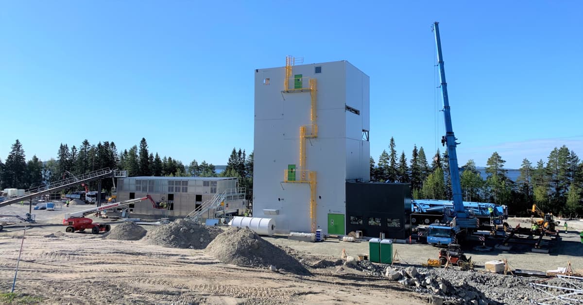

– Kotimaisissa lämpövoimaloissa bioöljyä voisi käyttää korvaamaan kevyttä polttoöljyä. Öljynjalostajat voisivat tehdä bioöljystä sopivaa sekoitettavaa toteuttaakseen biopolttoaineiden jakeluvelvoitteen, Virtaala esittää.
Bioöljyn käyttö esimerkiksi lämpövoimaloissa vaatisi kuitenkin investointeja laitteistoihin, että ne kestäisivät bioöljyn ominaisuuksia. Virtaalan mukaan tällä hetkellä yritetään teknisesti ratkaista, miten asiakkaiden investointitarve eli tarve uudistaa laitteistoa saataisiin kevyemmäksi.
Kuinkahan suurista rahoista tuollaisissa muutoksissa puhutaan? Riippuu tietty yhtiöstä jne. Referenssinä että kunta on investoinut tuohon yritykseen 3 miljoonaa. Nyt ainakin ne rahat ovat menneet hukkaan. Ei se huono juttu olisi, jos oltaisiin vähän omavaraisempia. Voisi harjoitella samalla, kun odottaa öljyn loppumista.
