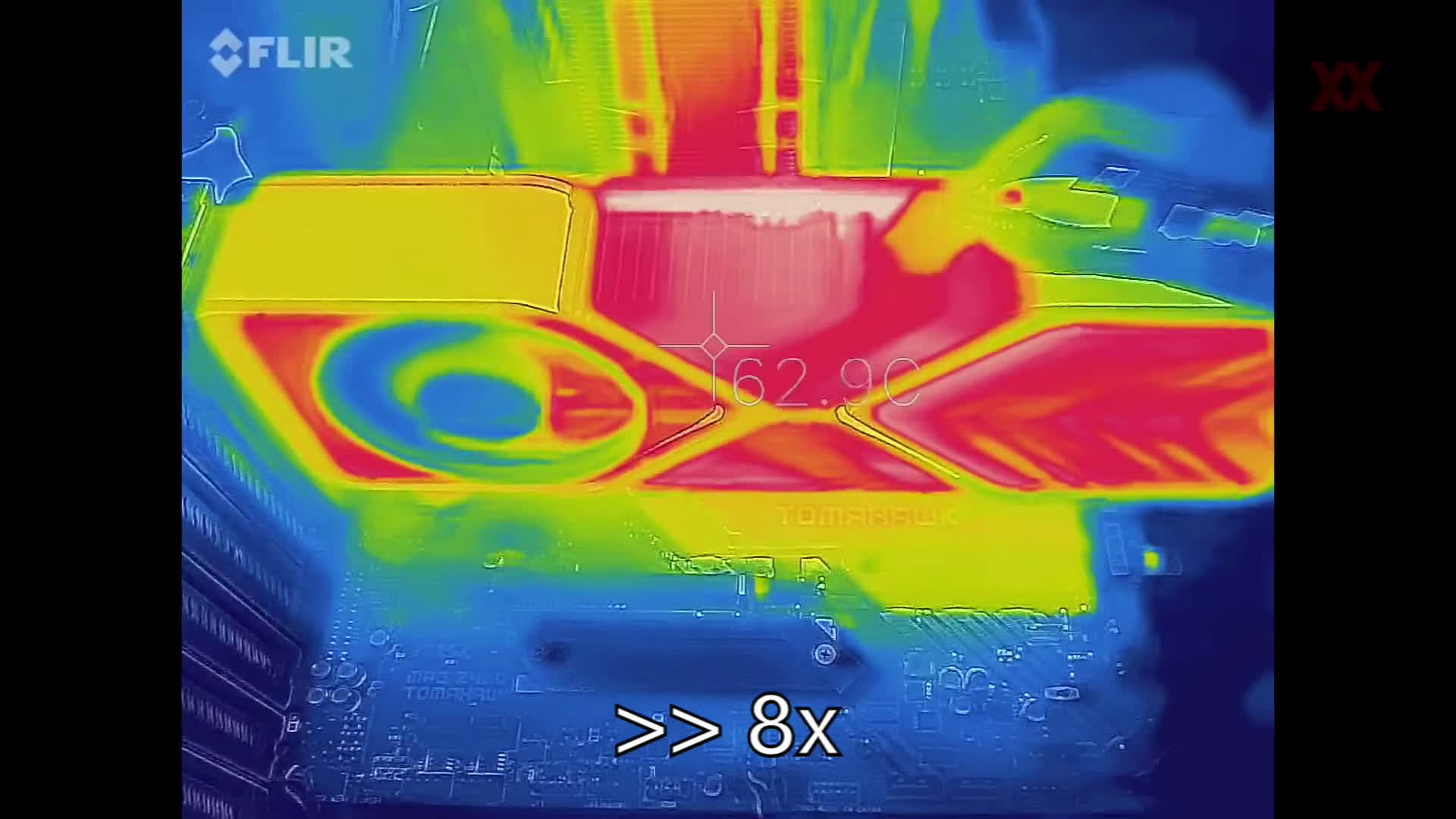

Sitä lämmön työntämistä CPU:lle jännityksellä odotellaan. (Ilmajäähy)
Ei välttämättä edes ole mitään kovin kummoista eroa perinteisempiin näyttisten jäähyihin nähden. Näyttiksessä syntyy lämpöä ihan saman verran riippumatta siitä, että onko piirilevyyn leikattu aukkoa vai ei. Jäähdytysrivaston läpi kulkeva ilma vaan joutuu kiertämään kortin laitojen ympäri jos aukkoa ei ole, mutta sama määrä siinä ilmassa on lämpöenergiaa. Molemmissa tapauksissa riippuu kotelon sisäisten ilmavirtojen suunnasta, että mihin tuo lämmin ilma kulkeutuu. 3080 ja 3090 FE:ssä on se hyvä puoli, että sen toisen tuulettimen puhaltama ilma poistuu suoraan näyttiksen io-bracketin reikien kautta, kun perinteisemmissä jäähyissä sitä kautta poistuu erittäin vähän lämmintä ilmaa. Ne Nvidian omat "virtaussimulaatiot" oli kyllä tosi yksinkertaistettua huttua, joissa oletuksena on että kaikki koteloon tuleva ilma tulee etupaneelin kautta, ja kaikki poistuva ilma menee takapaneelin yläosassa olevan tuulettimen kautta. Moni moderni kotelo toteuttaa ilman sisään- ja ulostulot ihan eri tavalla. Monessa kotelossa on paikkoja tuulettimille kotelon katossa. Esim. itselläni ilman sisääntulot on kotelon pohjassa (3x120mm) ja oikean kylkipaneelin etuosassa (3x120mm). Ilma poistuu suurimmaksi osaksi kattopaneelin kautta (AIO, 3x120mm), ja loput positiivisen paineen ansiosta takapaneelissa olevien reikien kautta. On varmasti melko erilaiset ja pyörteiset virtaukset kotelon sisällä verrattuna siihen Nvidian kuvaan, jossa toinen näyttiksen tuulettimista puhaltaa ilmat käytännössä suoraan prossujäähylle, jos on tornimallinen ilmajäähy.
Mutulla heitän, että sellasessa Nvidian kuvissa olevassa worst case scenariossa prossun lämmöt nousee 3 astetta verrattuna siihen, että käytössä olisi saman verran lämpöä tuottava "perinteisemmällä" coolerilla varustettu näyttis.
Tällä kuvalla on aika vähän tekemistä todellisuuden kanssa.
Itse asiassa aika paljonkin tekemistä todellisuuden kanssa koska se kuvaa ilmanvirtausta eikä lämpötilaa.
Tiedän, mutta ei virtaukset käyttäydy noin. Väitän tietäväni tästä edes jotain, koska tein koko kevään ajan opinnäytetyötä virtaussimulaatioihin liittyen.
Nuo virtausviivat on piirtänyt joku graafikko, ne ei ole mistään simulaatiosta eikä ne kuvaa sitä miten virtaus oikeasti käyttäytyisi. Kuva lähinnä vaan esittelee sitä, että millä periaatteella tuon näyttiksen jäähdytys toimii.
Laita ihmeessä kuvaa miten se virtaus menee tuollaisessa kuvan mukaisessa kotelossa, missä on 2x tuuletinta edessä imemässä ja yksi takana poistamassa.
Periaatekuvahan se on ja tehty näyttämään ilmanvirtauksen nopeutta, eikä virtauksia. Ilma kyllä sekoittuu enemmän ja virtaukset on erilaisia, myös kuvan vasemman tuulettimen kohdalla. Mutta tämä on mainosmateriaalia eikä sitä pidä ottaa simulaationa.
Edit: Mainoksena hyvä kun suurin osa pitää sitä kaaviona kuinka ilma liikkuu ja lämpeää.
Aiemmat jäähyt vain ovat sekoittaneet sen lämmön paljon tehokkaammin kotelon ilmaan, sen sijaan että sitä puhalletaan suoraan prossujäähyn nenän eteen.
Samoin muistitkin ovat todella pahasti tulilinjalla ja siinä tulee aika helposti reilu korotus muistien ambienttiin verrattuna ilmavirtaan etutuulettimilta.
Muistutuksena Samsung B-dien maksimilämpötila ennen kippaamista pyörii jossain 50 asteessa.
Tietenkin jos tuulettimelta tulevan ilmavirran nopeus on riittävästi suurempi, niin se voi kompensoida muistien jäähdytysilman lämpötilan nousua.
Mutta jos tuuletin puhaltaa vaikka vain reilua 40 asteista ilmaa, niin siinä jää muistien jäähdytykseen käytössä oleva lämpötilagradientti kovin pieneksi.

Pituussuunnassa keskempänä korttia olevalla tuulettimella se olisi toiminut paljon paremmin.

Ainakin Gamers Nexus on luvannut testata kovasti tuon FE:n coolerin vaikutusta ilmajäähdytteisen prossun lämpöihin. Minulla on virtaussimulaatio pyörimässä Nvidian kuvaa vastaavasta kokoonpanosta. Iso osa tuon näyttiksen "läpi" puhaltavan tuulettimen ilmasta jää pyörimään kotelon etuosaan esikatselunäkymien perusteella:
Molemmat kuvat on yhdeltä tasolta, joka on sijoitettu näyttiksen keskelle leveyssuunnassa.
Hienompia (3D) kuvatuksia saa sitten kun toi simulaatio pyörii loppuun asti, nää on vaan esikatselukuvia simulaation ollessa käynnissä.
NVIDIA:n videossa oli kyllä ihan ANSYS CFD pyörimässä:
Ja mitä mallinnukseen tulee, niin varmaan pahimmat virheet saa aikaan, kun luulee tietävänsä mitä tekee. Ai mistäkö :sori:

Saahan noilla ohjelmistoilla vaikka minkä näköisiä virtauksia aikaan, jos haluaa. Tuossa Ansys-pätkässä ei ole simuloitu oikeita tuulettimia ollenkaan. Tuulettimien kohdalla on vaan palikat jotka puhaltaa laminaarista virtausta tietyn määrän, eikä tuosta voi muutenkaan tietää mitä ja miten sinne on määritetty. Markkinointitarkoituksessahan tuokin virtausvideon pätkä on tehty. Oikea tuuletin tuottaa varsin pyörteistä ilmavirtausta.
Tässä näitä omia simulaatiotuloksia:

Vähän epäilyttäviä kyllä noi nvidian omat graafit tähän verrattuna. Kuinkakohan paljon tehokkaammaksi toi takaseinän poistotuuletin pitää asettaa, jotta simulaatio alkaisi näyttämään samalta kuin markkinointimateriaalin grafiikka?

Joko etupaneliin tuuletin ylös puhaltamaan koteloon päin tai vaihtoehtoisesti eteen/keskelle kattoon poistamaan ilmaa, niin ei jää pyörimään
Jaa'a, pitäis varmaan lisätä etupaneeliin kolmas tuuletin noiden kahden yläpuolelle. Ja ehkä vielä kotelon kattoon takaosaan yks puhaltamaan ulos. Eikä se silloinkaan näyttäis samalta, koska ei minkään tuulettimen tuottama virtaus pysy yhdessä nipussa sillä tavalla kuin Nvidian kuvassa ja videossa. Tuulettimen tuottama ilmavirta levahtaa ympäriinsä jos sitä ei ohjaa tai rajoita jollain tavalla.
Jeps, itse laittaisin kolmannen etutuulettimen. Tai sitten kaksi 140-millistä jotka on ylempänä. Tossa Nvidian markkinointikuvassa etutuulettimet on ihan älyttömän alhaalla, ja laitoin ne samalla tavalla omaan simulaatiooni.

Mutta joo. Minun pointti oli alun perinkin se, että ei se näyttiksen tuulettimelta tuleva ilma mene (kokonaan) suoraan prossucoolerille, varsinkaan Nvidian näyttämän kaltaisessa kokoonpanossa, eikä sillä tavalla kuin Nvidian kuvasta voisi ymmärtää.

Sitten tuohon ilman virtaukseen kantaa ottaen voisin kuvitella että tuollaista tuuletin setuppia ei ole yhdessäkään koneessa. Johtuen jo ihan CPU tuulettimen puuttumisesta. Nvidian animaatio voisi olla realistisempi jos siinä olisi CPU tuuletin mukana. Silloin virtaus suunta pakotettaisiin taakse päin. Ainakin näin oletan.
Kävin ihan Jimmsiltä varmistamassa ja useampaa kotelo tutkimassa. Jos kaksi tuuletinta niin kyllä ne on keskellä tai ylempänä. Kolmella tuulettimella koko etu seinämä. Ja nykyisissä koteloissa on panostettu estetiikkaan joten powerin yläpuolella monesti ehjä pelti mikä peittää johtoviidakon. Ihan mielenkiintoista olisi nähdä tuo Kepe n tekemä simulaatio CPU tuulettimen ja normaalin etu tuuletin asemoinnin kanssa. Joko kolmella tulettimella tai kahdella mitkä ylempänä.

Tilanne muuttuu kyllä jos tuohon otettaisiin CPU cooleri mukaan. Tuskin varmaan jäisi juurikaan sinne eteen pyörimään.

Hyvää suorittamista simulaatioiden osalta, mutta pakko mainita kuten pari muutakin jo kerenneet, eli vähänkään modernimmassa kotelossa virtalähteen päällä menee edestä taakse ylettyvä PSU shroud ja 5,25" paikoja ei ole ollenkaan, joten tuulettimien tulisi olla korkeammalla.
Omassakin kotelossa on kaksi 140mm tuuletinta edessä (tai no 4x140mm, koska AIO push-pull), joista alimmaisen alareuna alkaa tuosta PSU shroudista, eli virtalähteen yläosan tuntumasta. Itselläni tosin myös katossa kaksi 140mm ja takana tuo yksi 140mm, joten FE:n aiheuttama virtaus siirtynee melko nopeaan kotelon ulkopuolelle.

Kolmas etutuuletin, etutuulettimet ylempänä, lisätty CPU-coolerin tuuletin. Aikamoisen ylipaineen aiheuttaa noi kolme etutuuletinta koteloon, osa prossucoolerin tuulettimen läpi menevästä ilmavirrasta pyörähtää näyttiksen alta pihalle. Arvasin että jotain tuollaista käy, siksi lisäsi kotelon takapaneelin yläosaan reiän josta osa ilmasta pääsee pihalle. Olis näköjään tarvinnut enemmänkin reikiä. Oikea kotelohan on tietysti vähemmän tiivis kuin tämä simulaatioissa käytetty.
Nyt melkein kaikki näyttiksen tuulettimelta tuleva ilma menee suoraan prossucoolerin tuulettimen läpi.

Pyörre etuosassa on mielenkiintoinen, mutta yleensä vastaavat kaksi tuuletinta edessä ja yksi takana kotelot, on yleensä varustettu 5.25" asemilla tai vastaavilla etuyläosasta. Tällöin vastaava takaisinpäinkiertyminen jää todennäköisesti pois yhtälöstä ja ilmavirta muistuttaa todennäköisesti paremmin sitä, mitä nVidia on esittänyt.
Kuitenkin asia voisi olla helposti korjattavissa muutenkin, ihan asettamalla vaikka nippusiteillä sopiva muoviläppä ohjaamaan ilmavirtaus prosessorin siilin alle ja samalla pakottamaan prosessori imemään kylmää ilmaa suoraan tuulettimilta. Eniten itseä mietityttää kattokennollisen vesijäädytyksen kanssa, että niinkö ennen enemmän takatuulettimelle tullut lämpö, siirtyy vastaavssa toteutuksesessa enemmän kennolle?

Itsellä juuri tämänkaltainen tuuletin konfiguraatio omassa kopassa. 3x140 edessä ja yksi 140 takana mutta sillä erotuksella että kotelon katto on avoin eli mesh verkkoa joten sieltäkin poistuu ilmaa/lämpöä "passiivisesti". Kovasti tekisi mieli ostaa toi FE 3080 mutta ehkä jään odottamaan 3070 julkaisua kun sekin mulle riittäisi. Ja siinähän on ihan eri jäähy.

Saisitko tehtyä vastaavan simulaation myös kattotuulettimien kera? Esim. sama setti + 2 tuuletinta katossa.

... Pyörre etuosassa on mielenkiintoinen, mutta yleensä vastaavat kaksi tuuletinta edessä ja yksi takana kotelot, on yleensä varustettu 5.25" asemilla tai vastaavilla etuyläosasta. Tällöin vastaava takaisinpäinkiertyminen jää todennäköisesti pois yhtälöstä ja ilmavirta muistuttaa todennäköisesti paremmin sitä, mitä nVidia on esittänyt.
... Oletko tutkinut ton säleikön mallin osuutta (ilmavirtauksen vastuksen vaikutusta) ilmavirtauksiin?. Tota v2004 viestiä lukiessani tuli mieleen mitä tapatuu jos jättää poisto tuulettimen 3mm irti takaseinästä?
Erilaisia kotelo-, tuuletin- ja komponenttiyhdistelmiä on tuhansia. Mulla menee lähes 3h siihen että kone laskee yhden tuollasen erittäin pelkistetyt komponentit sisältävän simulaation. Siihen päälle itse mallin tekeminen, simulaation setuppi ja tulosten visualisointi. Käytin eilen yli 12h noiden kahden simulaation tekemiseen. Jos tuonne malliin alkaa iskeä pieniä yksityiskohtia sisältäviä asioita kuten johtoja, jäähdytinten siilejä, vesijäähdyttimien kennoja ja rei'itettyjä kotelopaneeleja tuulettimien kohdalle, kasvaa simulaatioaika eksponentiaalisesti. Ja nekin pitäis 3D-mallintaa ensin. Tarkoitus oli vaan näyttää että ne Nvidian markkinointimateriaalien kuvat ja videot on aika kaukana todellisuudesta. Lisäksi nuo ei liity enää oikein mitenkään ainakaan tämän langan aiheeseen.
Jos tuollaisen simulaation tekemiseen menisi vartti tai puoli tuntia, niin mielelläni tekisinkin erilaisia konfiguraatioita johonkin näkyville, mutta kun tarkan mallin tekemiseen piuhoineen ja radiaattoreineen ja kotelopaneelien reikineen menisi todennäköisesti viikko tai pari töitä, eikä siitä itse kostu mitään, niin ei kyllä oikein huvita. CFD-jutut on mielenkiintosia, mutta on sitä muutakin tekemistä..
Nättiä on kuin osaa. Tosiaan näyttäisi kääntävän koko näytönohjaimen läpi puhaltavan ilmavirran prosessorille.
Kunhan nuo testit alkavat valumaan ulos niin kaipa sitä tuon CPU n lämpenemisenkin joku on testannut.
Kaotikin toiselle langalle linkkaama video näyttää että taka rivaston läpi myös menee kuumaa/lämmintä ilmaa joka väkisinkin lämmittää prosessoria... :hmm:
Ymmärrän oikein hyvin. Ja ihmettelen, ettei porukka osaa olla kiitollisia antamaasi panokseen. Ihan mielenkiinnosta kysyn, että millaisella ohjelmalla tommosia simulaatioita tehdään?

SolidWorks + SolidWorks Flow Simulation. Mulla on koulun opiskelijalisenssi vielä. Jos noita lähtis ostamaan niin se olis n. 15 000 euroa (+ n. 5 000 euroa vuodessa jos haluaa saada vuotuiset versiopäivitykset). Ja tuo on halpa softa. Ansys Fluent maksaa n. 50 000 euroa vuodessa per lisenssi. Keväällä tekemäni oppari on nimenomaan vertailua SW Flow Simulationin ja Ansys Fluentin välillä. Lähes identtisiä tuloksia niillä saa.
