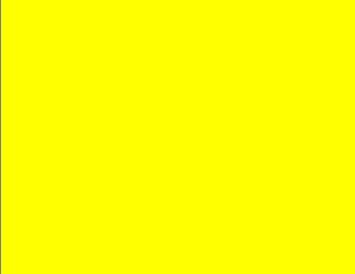

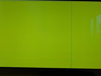

Tuli nyt haettua "pure yellow" testikuva tuohon B6:een. Kyllähän tuolla alaosassa taitaa tekstipalkin kohdilla haamua näkyä. Ja muutenkin viheriä verrattuna samaan kuvaan suoraan netistä ladattuna.
    77,7 KB · Luettu: 143
    10,2 KB · Luettu: 134

Jos/kun vanhassa oledissa nyt on tuo green tint-efekti punaisten pixeleiden ennen aikaisen vanhenemisen johdosta ja keltainen testikuva näyttää vihreältä, niin miksiköhän se ei normi käytössä näy? Esim.Saipan pelaajien keltaiset pelipaidat näyttävät ihan keltaisilta.
Joku muu osannee antaa älykkäämpiä vastauksia, mutta ainakin oletan, että laittamassasi kuvassa kamera vääristää eli liioittelee vihreyttä rankasti..? Värisävyjen arviointi kovin haastavaa kameran tulkinnan perusteella, vaikka monia muita kuvavirheitä voikin arvioida. Mistä lähteestä katsoit tuota keltaista testikuvaa? Kannattanee kokeilla parista ja verrata tulkitseeko joku sovellus värin jotenkin eritavoin. Itse yleensä youtubesta hakenut testimatskut, mutten ole asiantuntija. Tosin sinulla tuo kuva on niin tasaisesti vihreä joka puolelta, että epäilen ettei syynä ole punaisten pikselien ns kuluminen, vaan ennemmin esim juuri lähde-probleema tai kameran vääristely.
Kyllä tuo aikalailla samalta näytti suoraan ruudulta katsottuna kuin tuossa kameran kuvassakin. Youtubesta tuokin kuva oli haettu. Tein tuon jälkeen vähän kuva-asetus- ja kaapelijumppaa, mutta ei se testikuva tuosta muuksi käytännössä muuttunut.
Näytti tuolla maailmalla olevan vastaavia ihmettelyjä eli koko keltainen ruutu näyttää vihreältä. Ei sielläkään kyllä ainakaan pikaselauksella oltu hulluja hurskaampia.
Ei taida olla ihan pure yellow ne paidat? Kokeile jotain gold tai warm yellow testikuvaa? Youtube sovelluksella.
No jos niin totaalisesti on punainen kärtsännyt että keltainen näkyy jo kauttaaltaan vihreänä, niin varmaan TV:n on ottanut ensiaskelia kaatopaikkaa kohti siinä vaiheessa. Ehkä nyt alkuun lähinnä ne pahiten palaneet kohdat ruudusta vähän vihertävät keltaisella värillä.
Minä veikkaisin, että telkkarisi värilämpötila ja/tai värit ei vain ole oikein. Koska koko ruudun testikuva on tasaisen vihreä, ei se ole kulumisesta johtuvaa. Jos jollain oletuskuvatiloilla pelaat niin tuo on todennäköisin syy mutta jos tuota on mittarin kanssa säädetty ja jäänyt noin niin sitten voisin syyttää kulumista mutta enpä usko. Mikäli punainen olisi kulunut tuossa niin kyllä siinä olisi jossain kohtaa enemmän kulumista näkyvissä tyyliin puhuvien päiden kohdalla epämääräinen vihertävä alue tai joku tekstitys/logokohta missä näkyisi selviä merkkejä. Tai jollain muun värisillä testikuvilla olisi selvästi kuluneempia kohtia.
Nappaas vaikka vielä kuva testistä jossa on RGBCYMW väriliu'ut. Jos tuossa on keltainen samannäköinen kuin vihreä liuku ja magenta on sininen niin sitten voisin niellä tuon, että punainen on täysin tasaisesti kulunut liikaa.
