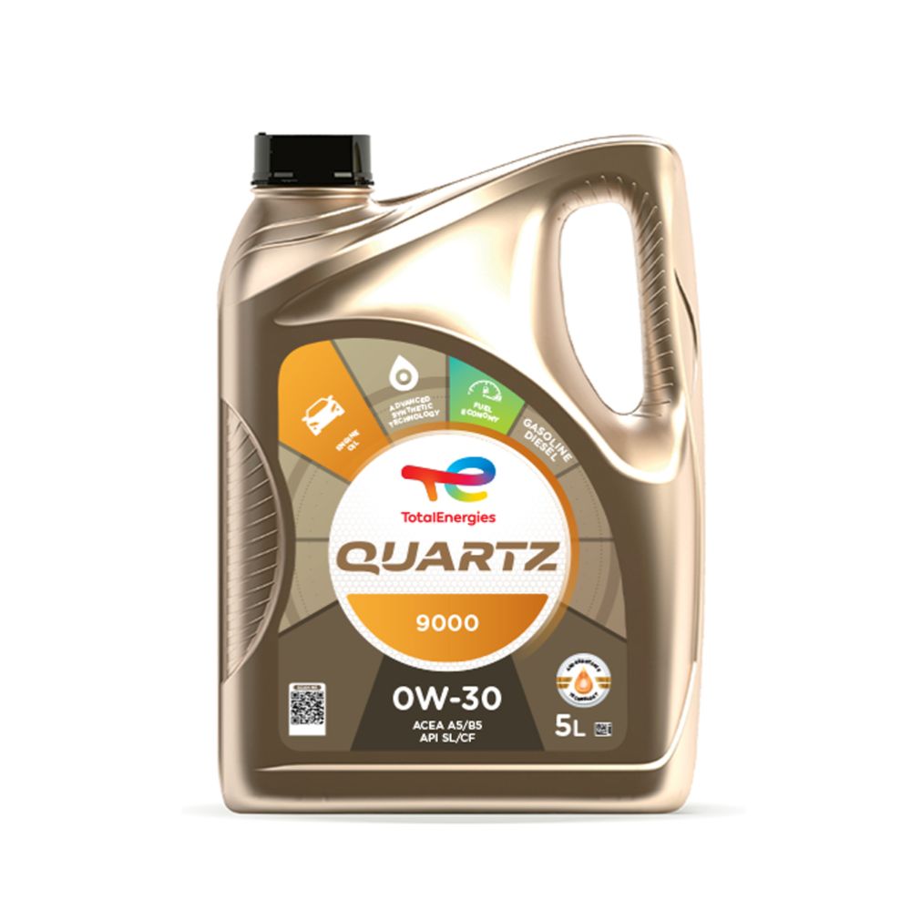

Tarkistin ohjekirjasta vaatimukset ja ne kyllä kelpaa (Volvo V60 D6).
Viskositeettiluokka: 0W-30
Täyttää vaatimukset: ACEA A5/B5
Ei tuohon Volvoon kannata muun ACEA luokituksen öljyäkään laittaa? Eli joku "parempi" öljy luultavasti toimii vain huonommin?
ACEA luokitukset kuvaavat, millaiseen käyttötarkoitukseen öljy on tarkoitettu, ei niinkään paremmuutta.
Paremmuutta voi paremmin verrata mitä valmistajien hyväksyntöjä öljyllä on.

Biltemasta tosiaan saisi öljyn näköjään kaikkein halvimmalla (jos on toimivaa öljyä).
Volvo V60 D6 (diesel hybridi). 30€ purkki:
