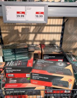

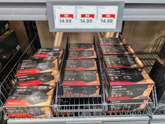

Muutenhan noitten akkujen ja latureitten hinnat vaihtelevat vähän miten sattuu. Itse en ole vielä hankkinut mitään, kun odottelen jos saisivat performance sarjan tännekin. Tarve vasta keväällä ja nyt vasta hyppäsin kelkkaan hankkimalla kolme akkukonetta syystä että "halvalla sai" :cool:
Esim. tätä tuplalaturia on myyty lähilidlissäni alle 18.99€ koko syksy, mutta nyt viimeksi toisessa lilissä käydessäni huomasin saman tuplasti kalliimmalla. Tämä siis graniittitalon lidlistä:

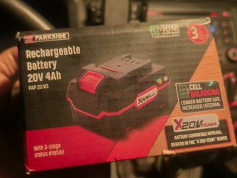

No nyt siellä lidlissä oli akkuja! 2 kpl, joista sain toisen.
Valmistusvuosi näyttäis olevan 2022, ne ilmeisesti todella kaivelevat jotain laarien pohjia.
