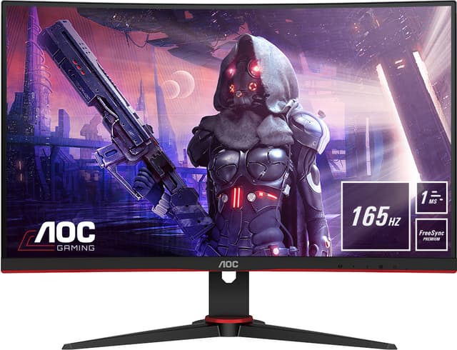

Älä kerro niille että on VA-paneelilla:
:geek:

Tuo on VA ja vähän liian tarkka tuolle näytönohjaimelle. On kuitenkin aika halpa.
Tuo taas on 75Hz ja voi häntiä, mutta se on halpa lapsen iästä riippuen ostaisin tuon (nuoremmat ei huomaa):
edit2: pistä 40€ lisää ja osta @kajakkivajakki ehdotus, se on todennäköisesti paljon parempi.
edit: äh, taas @kajakkivajakki löysi paremman ehdotuksen, kun itse katselin kaupoista .. ei noita kaarevia paljon ole aleissa.
:geek:
Tämä olisi se paras. Ei VA ole huono, IPS on vaan turvallisempi hankinta. Jättäisin kauppaan vaan TN:n. Kirjoitan tätä VA:lla. Olen kakkoskoneella :(
VA:n ongelmina siis, että hiiren kursori esim. jättää jälkiä, mutta eiköhän se ole noissa 144Hz+ monitoreissa korjattu. Eikä sitä edes huomaa, jos ei siitä ole kerrottu. Tässä youtube-video:
(siellä käsitellään häntimistä)
Lisäksi VA:lla on paremmat mustan sävyt, ennen myös värit olivat paljon paremmat, mutta IPS on saanut kiinni.
Ja VA:lta puuttuu IPS glare, joka on ilkeä heijastus, ja se näkyy, jos on voimakas valo huoneessa. Tämä on hyvä juttu.
Itse asiassa, unohtakaa kaikki pahat asiat VA:sta, ihan hyvä se on. Kaarevuus kun on haluttua, niin semmoista vaan peliin. Taisi eka suosituksenikin olla VA.

Tuossa gigantin aoc:ssä on aivan paska saatavuus, vaikka on bf-tarjouksessa joten kyllä jotain toista voisi katella. Eli ei lyödä valintaa lukkoon vielä.

Ei ehtinyt tilaukseen gigantista toi Aoc Toimitus 22.12 menee aika hilkulle joulupukin kyytiin.
Ehtisitte ennen.

Näyttö AOC Gaming C27G2ZU/BK, 27''
Tuo on full hd, ei pitäisi tuolla olla 40 fps ikinä..
