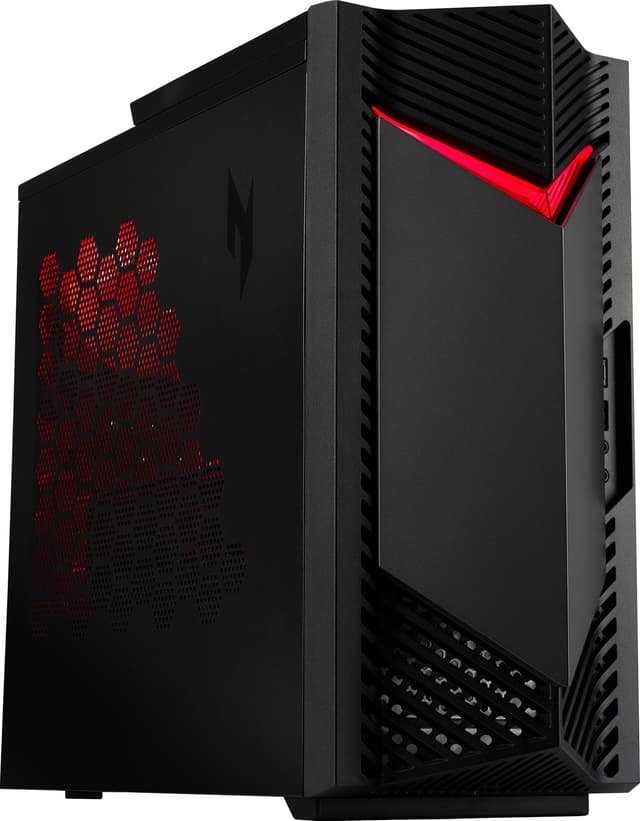

Meneekö metsään jos nappaan näistä gigantista esim. Jommankumman:
Tai

Nuo Nitron skippaisin ihan vain jo sen vuoksi, että eivät ole standardia palikkaa, jolloin päivittäessä menee aina käytännössä koko kone uusiksi.

Juu, skippaa nitrot.
terveisin: menin ostaan nitron vuosi sitten.
poweri -> ei standardi (550w)
Emo -> ei standardi
