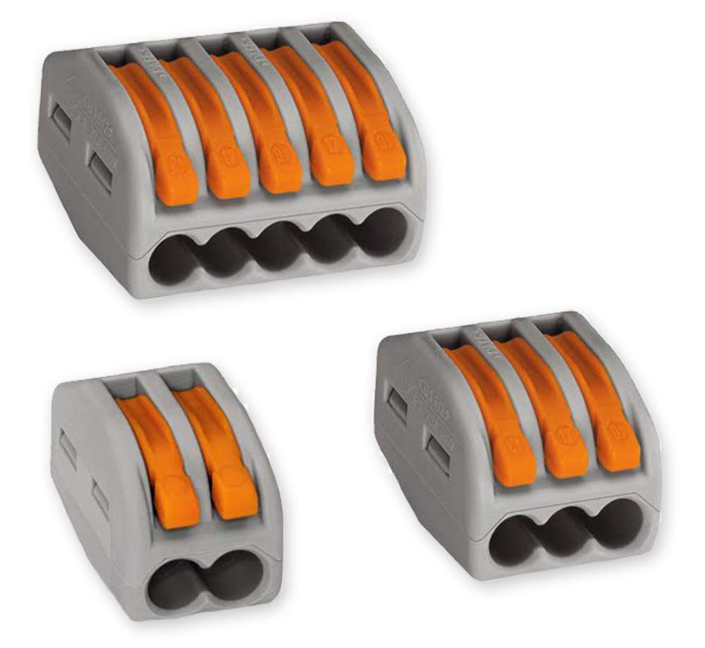

Koska näitä liittimiä ei ole tarkoitus purkaa asennuksen jälkeen niin onnistuukohan esim tämmöisellä puristusliittimellä, missä toiseen päähän on survottu kaksi johtoa? Vai löytyyköhän näitä Y-mallisena?
Nuo sokeripalat ja wagot saattavat olla turhat vaikeasti piilotettavissa rouvan makuun
Voi sen noilla abikoillakin tehdä, kunhan varmistaa että ovat riittävällä jännitekestolla. Mun mielestä tavallinen halpahallin autoasennuksiin tarkoitettu abiko on jokin 50V tjsp.
Rosvoliitintä en kyllä tuohon paikkaan laittaisi.

Miksei ei ole, tai mistä löytäisi, Wago 222 tyyppisiä liittimiä joissa olisi kahteen suuntaan lähdöt? Aika useinhan noilla tulee haaroitettua johtoja ja varsinkin jos johonkin rasiaan pitää mahduttaa monta johtoa haaroineen niin paljon ylimääräistä mutkaa joutuu tekemään.
Kyllä niitä AliExpress löytyy ainakin ja YouTubesta löytyy vertailuja alkuperäisten ja kiinalaisten kesken ja ihan turvallisia ne ovat käyttää.
