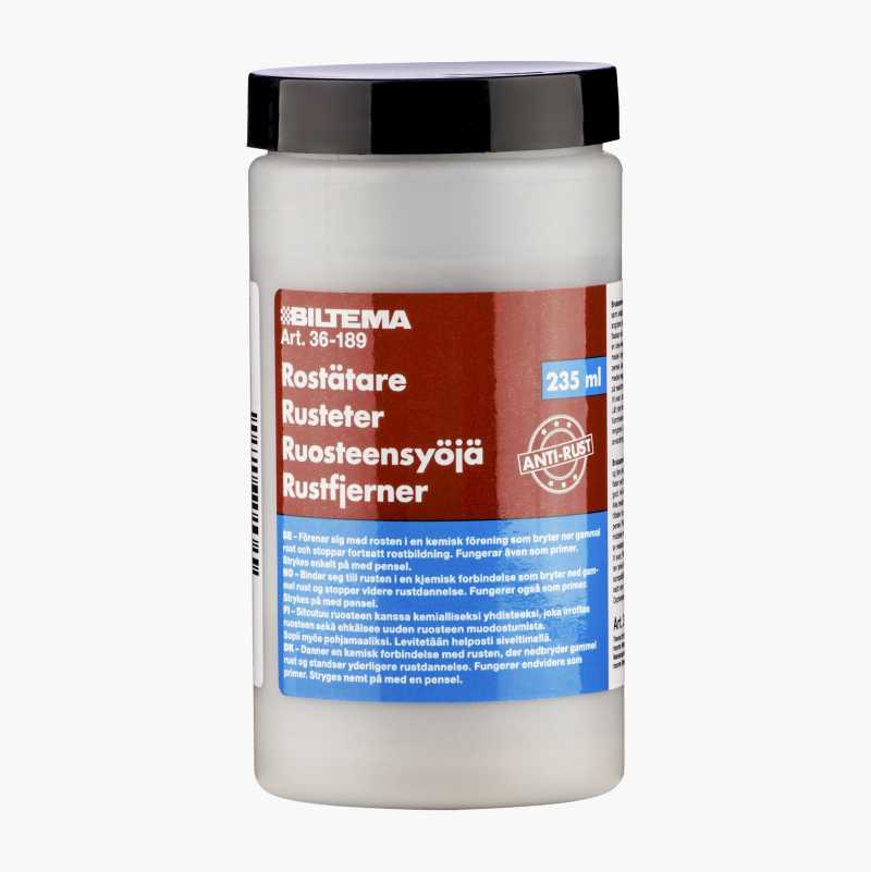

Itse laittaisin ensiavuksi ruosteenpysäyttäjää, sen jälkeen kun oletettu kompostikotelo on ensin PESTY puhtaaksi maatuneesta tavarasta ja irtoruosteet poistettu. Tuon oletetun koristekotelon eli jäteviemärin säännöllinen putsaaminen on tärkeintä. (Iso koritulpalla varustettu reikä pohjaan, jos on laiska.)
Päälle voi laittaa meikiksi auton väristä kilikolia sen ajaksi kunnes odottaa motivaatiota kattavampaan korjaukseen.
Tuo litku on toiminut itsellä parhaiten noista. Juoksevampaa ja helppokäyttöisempää kuin Noverox ja monessa testikohteessani jopa yksi pikainen käsittely on riittänyt. Kaikkiin kiveniskemiinkin olen tuota tunkenut. Tuota pystyy tunkemaan myös saumojen väliin esim. lääkeruiskulla.
Pullon malli on vaihtunut jossain välissä. Toivottavasti sisältö on pysynyt samana.
Pelkkä geelillä jatkettu fosforihappo ei ole oikein vakuuttanut. Se pitäisi jonkin ohjeen mukaan pestä pois.
Litkun geelimäinen osa liukenee hiljalleen veden mukana, mutta eräskin testikappale on ollut kolme vuotta sään armoilla ja mustaksi muutettu ruoste ei ole alkanut vieläkään puskemaan läpi.
Käytännössä tuon päällä kestää maalikin.

Tässä on kyseessä ruosteenmuunnin, joka näyttäisi toimivan yllättävän hyvin pintaruosteisiin.
Semmoinen vinkki vielä, ettei purkkiin saa päästä yhtään murua ruostetta. Eli kaada tavaraa pienempiin purkkeihin ja levitä pienellä pensselillä, lääkeruiskulla, pumpulipuikolla tai millä homma sattuu parhaiten onnistumaan. Joissain tapauksissa kannattaa vetää toinenkin kerros. Esim. sinne kotelon sisään, jos pelti on tukevassa pintaruosteessa tai kraaterilla.
Saumojen ym. väliin olen tunkenut niin paljon kuin sattuu imemään ja muuten niin paljon kuin valumatta sietää.
Veikkaan, että mahdollinen autovaha estää litkun toimimisen aika tehokkaasti, joten huolellinen pyyhkiminen esim. tinnerillä tai IPAlla kannattaa aina ennen litkun levitystä.
Sama homma silikonin kanssa, mutta vieläkin huolellisempi putsaus, jos sitä on jostain pinnoille päässyt.
Ja tietenkin vesipesu jossain välissä, jotta suolat liukenee.

Onkohan tämä sama aine kuin suosittelemasi Car rep rust stop?
Mastonin tuotteita käyttämällä saa hyvin mahdollistettua pettymyksen. Noh ei itsellä tuosta kokemusta mutta voin sanoa että noverox on ainaskin toimivaa.
joskus yli 5v sitten käsittelin sillä konepellin reunan eikä ole vieläkään ruostunut. En laittanut noveroxin päälle mitään...

Molemmista löytyy. Esim. Biltemasta tämä:

Niiden päälle voi maalata mutta kannattaa pohjamaalia käyttää niin tarttuu pintaväri paremmin ja saa hieman lisäaikaa ennen kun alkaa ruostumaan uudestaan.
Jos on ruosteen takia karkea pinta niin ohut kerros tasoitetta voi käyttää niin saa paljon näyttävämmän ja perus vannehopea näyttää herkästi kaikki virheet.
