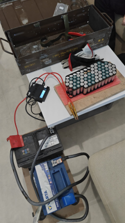

Tuossapa oma setuppi. Eilen sain pistehitsausboardin ( aliexpressistä ) 20€ posteineen sisältää alv. Sekä toisen boardin josta oli pari nappia irronnut. Halpa vapaa-ajan akku näytti olevankin oikein sopiva kaveri boardille. Ohjeissa kovasti varotellaan ettei laita tehokasta uutta akkua tai litiumakustoa syöttämään virtaa ettei boardi kärähdä.
Testailin sen verran että teho riittää varmasti 0.1 ja 0.2 nikkelillä päällystetyn teräsnauhan hitsailuun. Hitsipuikkojen nokat dremelöin pyöreäksi, terävä reuna räpsäyttää ja kipinöi. En isoa eroa huomannut jos painaa lujaa kiinni hitsattavaan vai leijuttaa kevysti kohteen päällä ennen hitsausta. Ohjeissa suositaan jälimmäistä. Vinkkejä?

Kaverin kWeldillä ja kahdella auton akulla rinnan on tullut hitsailtua. Akut yhdistetty toisiinsa olikohan 50mm2 OFC:llä.
Menetelmänä ns. nickel-copper sandwich, eli 0.1mm kuparia ja hitsauksen avustamiseksi 0.15mm nikkeliä päälle. Paljon jytkympää tuo kupari virrankestoltaan. Nikkelillä nostetaan hitsauskohdan resistanssia jolloin saadaan tarpeeksi iso virta -> kuparikin jämähtää kiinni - 0.15mm kuparikin pitäisi onnistua. 50J oli kWeldiin konffattu energiaksi.
