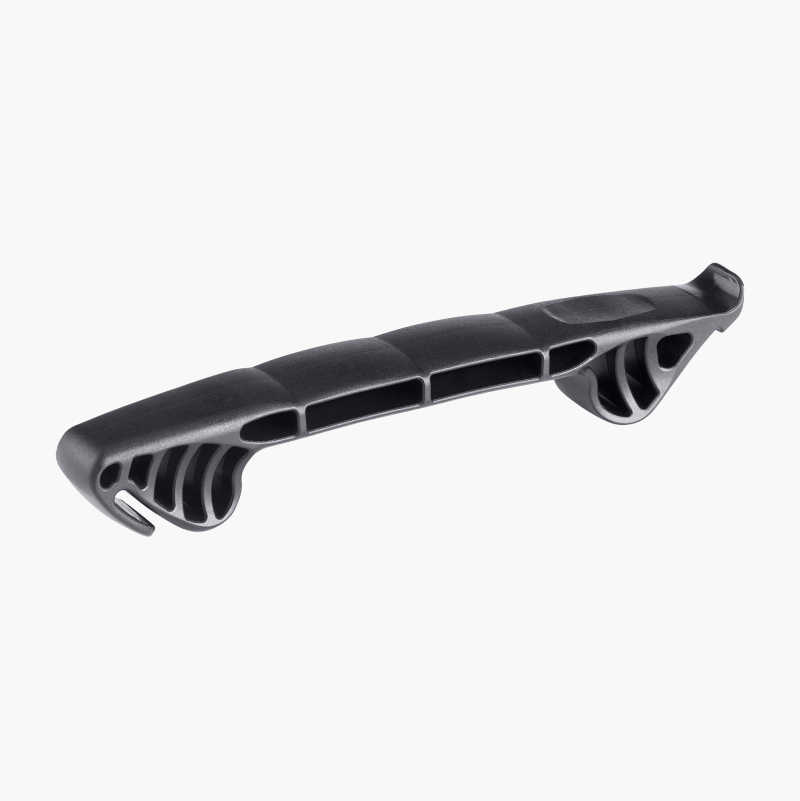

Yritin huonolla menestyksellä vaihtaa rengasta. Pistosuojatun päällyskumin reunaa en saanut pois vanteen urasta, kun se istuu niin kireästi siellä syvällä että en saanut rengasrautaa ujutettua sen alle. Talttapäämeisselin sain sinne alle ängettyä, mutta suurella voimalla vääntäessä vanteesta rupes maali irtoamaan, annoin olla...
Youtube videoissa rengasrauta sujahtaa niin helposti paikalleen eikä rengaan vääntäminen pois vanteen urasta näytä vaativan ollenkaan voimaa.
Väärä tekniikka?
Koko renkaan reunan vaan painelee siihen vanteen keskiosan syvennykseen, niin lähtee se siitä pikkuhiljaa nousemaan. Liukkari ja rengasraudalla sen kumin liu'uttaminen vanteen ulkopuolelle auttaa. Tekniikkalaji se kyllä on, jos ei vanhoista konkeleista puhuta, jossa vaihtelee sormineen renkaat.
Väärä tekniikka?
Joskus se rengas voi olla niin tiukasti kiinni vanteessa, ettei sitä käsillä saa irti. Laita vanne maahan ja astu jalalla renkaan päälle, niin irtoaa vanteen reunasta rengas.
Mulla oli joskus se "bead" eli se renkaan reunavaijeri/paksunnos niin hiton tiukkaan kiinni vanteessa, ettei auttanut vaikka kuinka koitin talloa ja rykiä. Kaivoin sitten ruuvipuristimen, ruuvasin sen tiukasti kiinni kumiin ja käytin sitä vipuna, ja hirveällä pamauksella reuna irtosi vanteelta. Ihme kyllä mitään ei hajonnut. Sinne väliin ei tosiaan mahdu survomaan mitään, terävillä ja kovilla välineillä vaan sössii renkaan ja/tai vanteen.
En tiedä kannattaisiko siihen reunavalliin pyyhkäistä vaikka vähän vaseliinia tms ettei se hirtä niin lujaa kiinni. Tuon jälkeen ei tosin oo kertaakaan ollut niin, ettei olis vääntelemällä tyhjennettyä kumia löytynyt edes yhtä kohtaa jossa se reuna ei irtoais, sehän riitttää kun se on yhdestä kohtaa jommalta kummalta puolen muutaman sentin matkalta irti, sitten sinne pääsee väliin kunnon välineillä.
