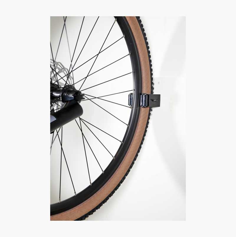

2-4 fillarille hakusessa säiltytysteline pihalle, talon yhteyteen. Meinasin kiinnittää seinään niin saisi tukevammin kiinni kuin perus vapaasti seisova neljän pyörän perinteinen teline.
Onkohan näistä Bilteman kätevältä vaikuttavilta kiinnikkeistä mihinkään? Kuvassa näyttää että on kiinnitetty korkeammalle johon pyörä ripustetaan, mutta ajattelin ns. pyörän korkeudelle laittaa johon voisi suoraan ”ajaa” kiinni.
