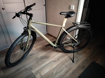

Onko Tunturin pyörät mistään kotoisin? Paikallisesta liikkeestä saisi noita. Mietin tässä lähinnä tuota Competition Gravelia. Tulisi työmatka-ajoon ja silloin tällöin pitkille maantielenkeille korvaamaan juoksua.
Tunturi kai on nykyään osa isompaa valmistajaa, joka on Suomen markkinoilla myös mm. Nishiki-pyörillä. Oma käsitys on, että varsinkin paremman pään malleissa on ihan hyvä hinta-laatusuhde, varsinkin kotikulmien kivijalkapyöräksi.
Tuossa pyörässä näyttää olevan Shimanon GRX 600-osasarjaa, jonka pitäisi olla varsin hyvä.
Itse ostin viime vuonna vastaavaan käyttöön Tunturin Rx900-hybridin, ja alle 1k€ pyörässä on mm. SRAM 1x11-lehtinen vaihde, Shimanon hydrauliset jarrut ja asiallisilta vaikuttavat Schwalben renkaat. Oikeastaan pyörässä ei ole muuta vikaa kuin suora tanko, joka käy puuduttavaksi pidemmällä matkalla, kun käsille on tasan yksi asento.
Jossain on säästettykin: navat on Acera-sarjaa Shimanon alkaen-osastolta HB-M3050 ja luokattomat vannenauhat on aiheuttaneet lukuisia rengasrikkoja.
Navoista pitikin kysyä, että voisiko/kannattaisiko niitä päivittää parempiin? Edessä näkyy olevan M9- ja takana M10- akseli pikalukoin. Eivät tunnu pyörivän mitenkään silkinpehmeästi.

5 minuutin ajo tuotti vinon takavaihtajan, kaksi vääntynyttä pinnaa ja selvän heiton vanteeseen. :tup:
Kaiken järjen mukaan tämän pitäisi mennä takuuseen, mutta ajokelit olis just nyt…
Mikä pyörä ja oliko metsässä?
