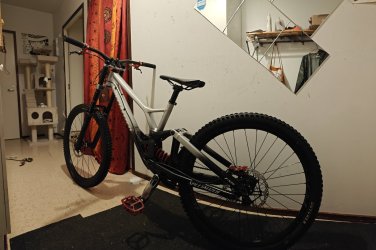

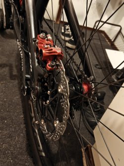

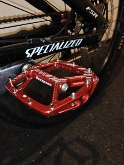

Tulihan sitten tilailtua "turhaa" roipetta, lähinnä jos miettii mitä ne korvaa niin lähinnä esteettistä puolta.
Näistä Hopen kelluvat levyt, 220mm eteen ja 200mm taakse. Näitä jo voi kutsua päivitykseksi nykyiseen verraten. Samoin kaikki rungon laakerit odottaa kauden jälkeistä vaihtoa (juuri avasin, putsasin ja rasvasin nykyiset jotka oli vielä priima kunnossa)
Samalla punaiset Hopen F22 pedaalit. Uudet e4 jarrujen palat jotka voi tulevan kauden jälkeen lyödä paikalleen. Samoin uusi eturatas punaisena ja Hopen valmistamana tietenkin. Lisäksi jarruletkut vaihtuvat punottuihin, kunhan jaksaa nuo katkoa ja takaletkun virittää rungon läpi.
Ei ollut kaukana etten painanut ostoskoriin Hopen uusimpia hiilikuitu kampia, mutta malttia pitää olla edes jollain tasolla 🤣
Vielä kovasti kutkuttaa tuo Öhlins Ttx M2 takaiskari. Olisi sopivasti tarjouksessa Spessun demoon trunion kiinnityksellä, jousella ja puslilla sen 550€ vs +1100€ samat kilkkeet muualta. Tämä on näistä kahdesta se mitä vakavasti harkitsen ja sitä myöten olisikin kilpuri kasassa moneksi vuodeksi etiäpäin.
Tosin alkanut nuo Ext arma yms jousitukset kiinnostaa myös asentaa dh pyörään. On se kiva harrastus polttaa rahaa kun vaihtoehtoja ei ainakaan uuvu 🤣
Perkule!
Ei Hope pettänyt tälläkään kertaa.
Kova suositus F22 pedaaleille. On kevyet , pitoa enemmän kuin tarpeeksi ja koneistus top notch.
Kelluvat levyt olisi voinut ottaa ehkä vented versiona, mutta onhan näissäkin hienoinen parannus aikaisempiin.
Tulihan samalla rasvat vaihdettua hieman notkeempiin, jotta pyörä toimii näin -20c keleillä. Samalla kaikki pultit auki, rasvaus ja kierre lukitus settit uusilla töhnillä. Ekaa kertaa kokeilin suojata myös kulutusosat keraamisella rasvalla, eli mm vapaarataan ja kasetin väli. Linkuston tms runkoa vasten oleviin väleihin tuota myös lisäsin.Saa nähdä onko tuosta mihinkään ja miten suojaa mekaanista kulumista
Vielä jarruletkut punottuihin ja rungon läpi ja alkaa olee kesäkunnossa kilpuri

Nyt on pyörä pesty, puunattu ja Hopen paloilla tuunaattu.
Vielä odotellaan vihreän värisiä titaani ruuveja stemmiin, jarruihin, yms yms (ei paino vaan ulkonäköhifistelyä) :D
