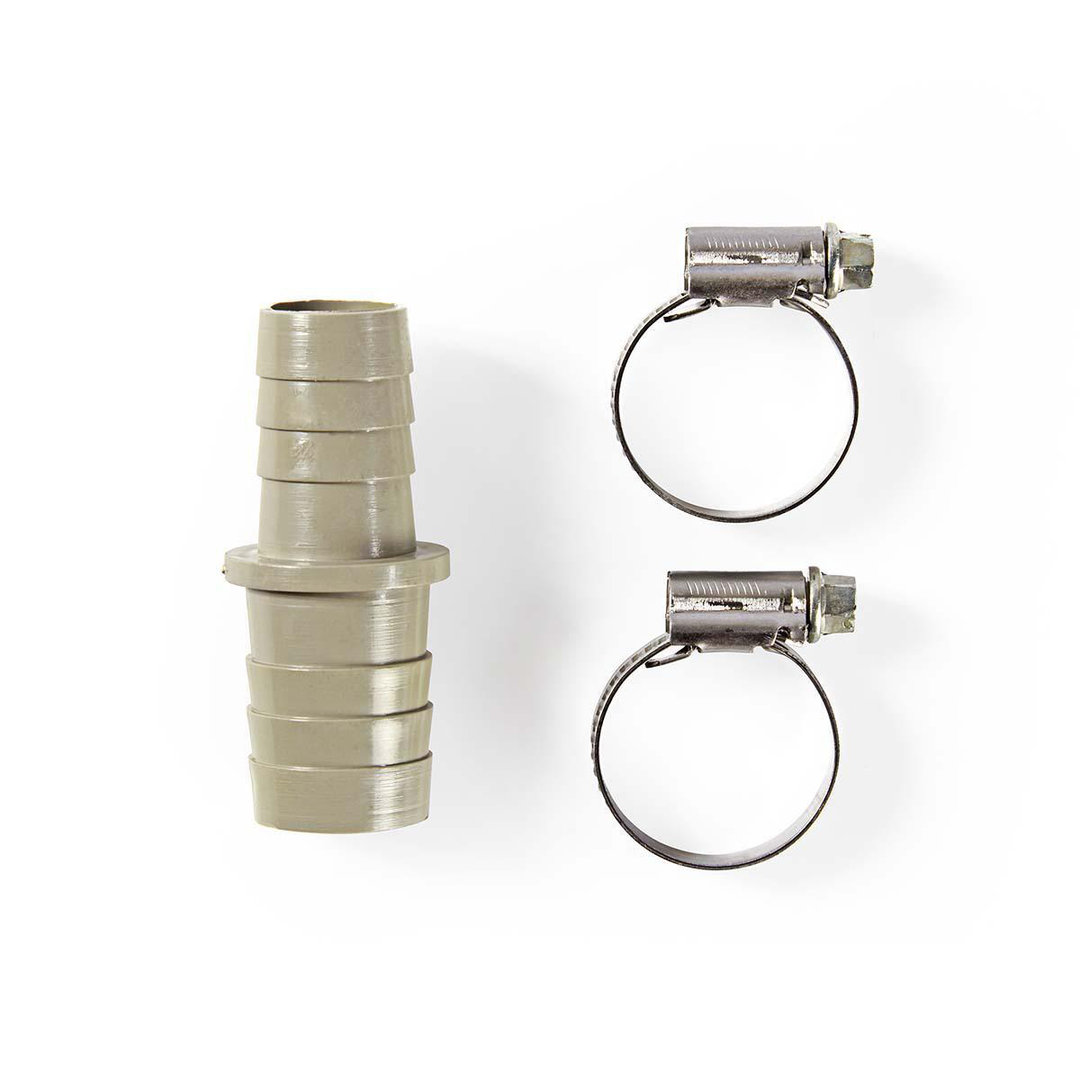

Osta pätkä 19mm ohut seinämäistä kumi/silikoniletkua väliholkiksi,muutama kierros vulkanisoituvaa teippiäkin varmaankin toimisi myös. Vulkanoituva teippi
Nuo 22mm SK letkukarat / letkuliittimet ovat kyllä kiven alla. Hain itse tämän paikallisesta LVI-liikkeestä: kromattu letkuliitin (3/4-22mm). Melkein 20€ palikaksi oli valitettavan huonosti viimeistelty, eli ensimmäiseksi sai poistaa metallilastut työstön jäljiltä, mutta itse liitin sopii kyllä täydellisesti letkuun paikoilleen 16-27mm klemmarin kanssa.
Tuohon lisäksi pikku pätkä 19mm letkua.

Halpa Puuilossa, eiköhän siellä letkunkiristimet ole myös edullisia, jos ei löydy omasta takaa.
Editoin, Puuilossa vain 1,5e, K-Raudassa (tietenkin) vähän kalliimpi.
Edit 2, Motonetissä saldo nolla Jatkoholkki 19x22mm ja 2 letkunpuristinta 16-27mm | Motonet Oy
