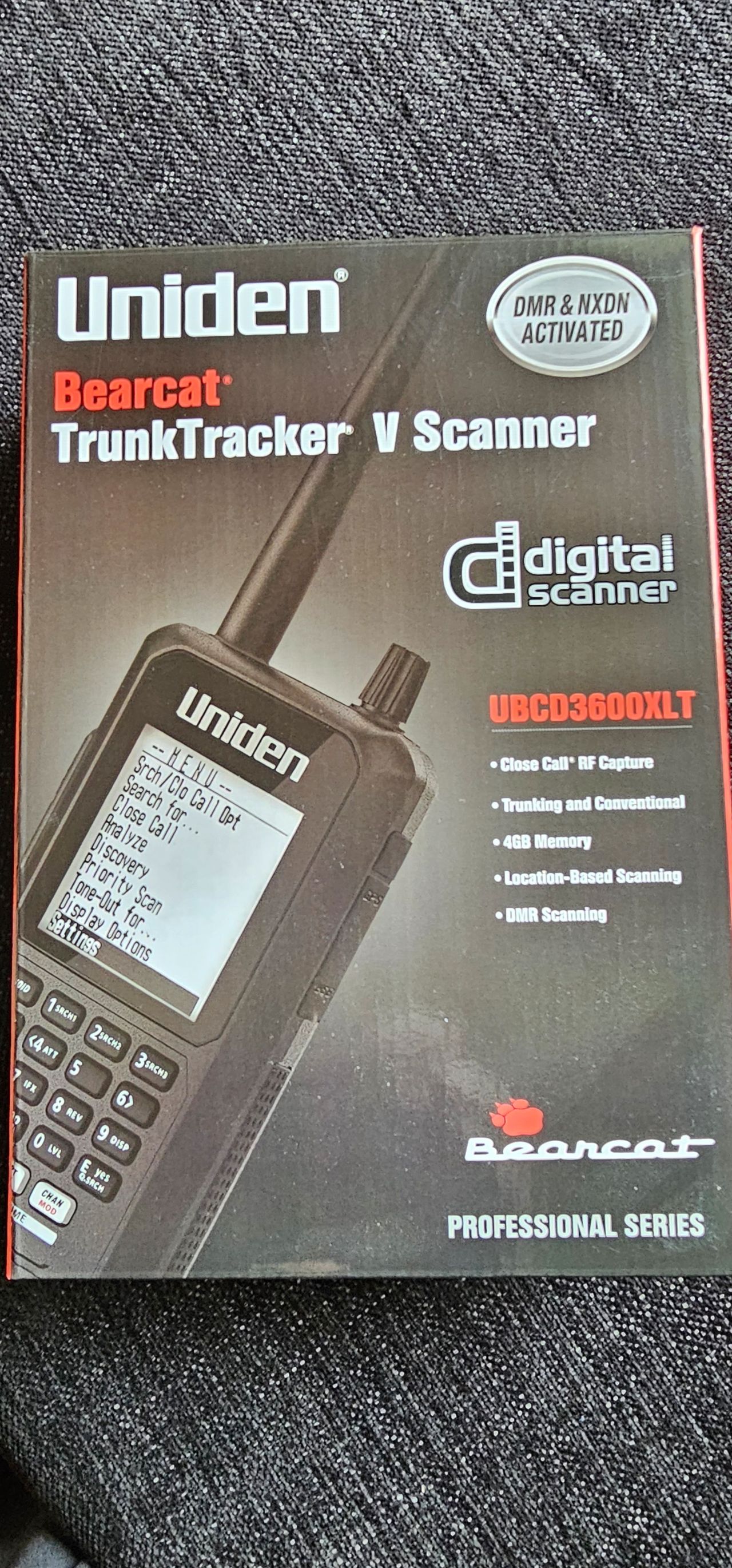

Digitaaliseksi / salatuksi on mennyt. Mutta tällä kuulet lähes kaiken.
