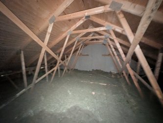

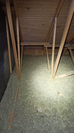

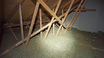

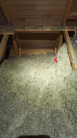

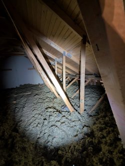

Hieman olisi tarkoitus taloa laajentaa ja ottaa ullakko/yläkertavaraus asuinkäyttöön. Yläkerta tulisi nykyisen parven jatkeeksi, tarkoitus olisi saada sinne yksi makkari ja vaatehuone/varasto. Onko footumilaisilla kokemusta vastaavanlaisista remonteista? Mitä on kustantanut? Ohessa muutama kuva.
PXL_20250608_132520861.jpgPXL_20250608_132120350.jpgIMG-20250608-WA0004.jpgIMG-20250608-WA0003.jpg
Yhen yläkerran oon rakentanut vastaavasta lähtötilanteesta. En tiiä mitä se tarkalleen maksoi, mutta kyllä siihen useempi kymppitonni menee. Parin kuukauden työt siinä tais olla kaikenkaikkiaan kahelta ukolta.
Kyllä siihen saa rahaa palamaan. Ikkunat, kulku sinne ja huonekorkeus ovat ne ensimmäiset asiat ja tietysti rakennusvalvontaan yhteys.
