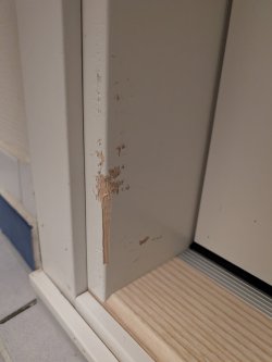

Koiranpentu järsinyt vähän ovenkarmia. Onkohan tuota mahdollista mitenkään paikata?

Näyttää kovasti keskuspölynimurin putkelta,voi mennä yläpohjaan tai jopa ulos.Itse tukkisin tuon uretaanilla tai muovipussiin laitetulla villatupolla.
Okei, mutta mitä varten se on, että saa puhaltaa pölyt ulos? :D Ajattelisin että se imuri tulee tuohon tauluun noiden kahden reiän väliin
