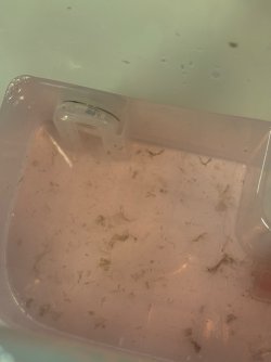

En tiedä johtuiko pesuaineesta, vai oliko seos ollut liian laihaa, mutta Mrs. Shinyn aineella tapahtunut kahdesti mutta Reinigungsilla ei kertaakaan.
Tämmöistä kasvustoa puhdassäiliösså ja aina huhtelen kun tyhjenee. Ei tämä Suomen kesä nyt niin lämmin ole tänä vuonna ollut, ei edes yhtä hellepäiväää vielä. :)
