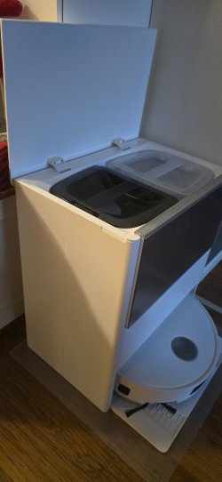

Yöllä meinasi Dreame kuulla kunniansa. Mähän ihan olin unohtanut että koitin sitä etänä ajaa, mistä tuo ylläoleva karttakuva onkin. Tälläkään kertaa se ei päässyt telakkaan. Noh, noin 02:20 dreame päätti ruveta huutamaan että akku loppumassa ja kauheella kolinalla yritti ajaa telakkaan. Ei päässyt.
Kävin sitten tokkurassa katsomassa ja sama homma taas. Ne metallikontakti, mistä varmaan lataa, molemmissa oli isot karvatupot ja koko robotti taas aivan karvan peitossa.
Robo siis osuu tosi hyvin telakkaan ja menee perille, mutta siihen jää sitten nylkyttämään pitkäksi ajaksi. Eli varmaan noi karvat latauspintojen välissä estää että lataus ei käynnisty ja robo jää yrittämään.
Ideoita millä tuota staattista sähköä saisi estettyä kertymästä ulkokuoreen? Ei tästä tule mitään kun tosiaan karvat kertyy robotin ulkopinnalle eikä pölysäiliöön.

Teippaa kuparilanka ajon ajaks latausnapista laahaamaan maata ja kokoile mitä tapahtuu.
En tiedä toimiiko toi koska käy kesken imuroinnin asemalla tyhjentämässä säiliön ja selkeästi tunnistaa säiliön noista latausnastoista. Eli lankaa/teippiä ei siihen oikein voi varmaan laittaa. Täytyy nyt silti kokeilla jos muu ei auta.
Ei sitä lankaa tarvii kovin kauan pitää kun huomaat onko sillä vaikutusta.
@Anagonda Laita nyt ihan ensiksi kuva siitä karvoja keränneestä robotista. Kiinnostaa nähdä, miltä näyttää. Lisäksi onko teillä lattiat kenties tosi tummat ellei peräti mustat? Silloin ymmärtääkseni navigointi voi sekoilla.
Veikkaan kuitenkin, että laitteessa on jotain pielessä ja takuuhommiin kannattaa ryhtyä. En usko vinyylilattian olevan syynä.
Enpä jaksanut viime yönä kuvaa ottaa, enkä silloin ekalla kerralla tajunnut.
Nyt jaksoin ladata vedet+pesuaineen telakkaan ja pistin robon imurroimaan+moppaamaan. Ensimmäinen telakointi ainakin meni ok ja samalla toi ajoreitti järkevöityi.
Eli voi olla että tämän ajon jälkeen ei ole mitään kuvattavaa, mutta seuraan.
Imurointi+moppaus oli ratkaisu. Nyt robotti on lähes karvaton, ajoreitti oli melko looginen (pari ihmeellistä pyörähdystä keskellä lattiaa muuten suoria järkeviä vetoja) ja tosiaan telakassa kävi muutaman kerran. N. 70m2 kone imuroi ja pesi, eli useamman kerran kävi telakassa. Ehkä noin 15-20 neliön välein se käy siellä?

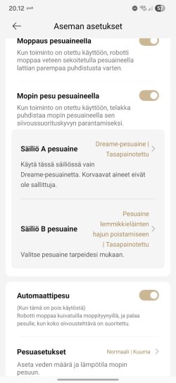

Annostelua ei voi muuttaa, se on se mihin Dreame sen on asettanut. Valmistaja ei suosittele muita pesuaineita. Dreamen sekoitussuhde on n. 1:200, mikä on aika vähän, eli jos käyttää jotain yleismaailmallista, voi seos olla turhan laimea. Myös vaahtoamisessa on eroja, Dreamen aine ei juurikaan vaahtoa.
Tästäkin huolimatta olen käyttänyt omassa L20:ssa vuosia eri merkkisiä pesuaineita, ihan hyvällä menestyksellä ilman ongelmia, mutta valmistaja ei suosittele tuota.
Ostinpa minäkin tuon Dreame L50 Ultran, kun oli maistuvassa tarjouksessa. Ainakin toistaiseksi on yhteiselo sujunut ja ongelmitta. Hieman huolestuneena luin tästä ketjusta muutamien käyttäjien ongelmista. Täytyy toivoa että osui itselle hyvä yksilö. Olisi yksi tyhmä kysymys tähän laitteeseen liittyen. Jos haluaisin käyttää jotain muuta pesuainetta kuin Dreamen omaa, niin miten tuolle pesuaineen annostelijalle voi kertoa toisen pesuaineen annostelusuhteen? En löydä Dreamen apista tähän mitään ratkaisua.
Sama malli itsellä. Kaupan myyjä sanoi että siihen omaan annostelijaan ei saa laittaa kuin sitä dreamen omaa pesuainetta. Vesisäiliöön toki halutessaan voi muutakin laittaa sekaan kunhan on pesuaine robotti-imureille tarkoitettua.
Jep. Ainakin L20:ssa annostelijan kautta pesuaine tulee moppiin mopin pesun yhteydessä (latausasemassa) ja sitä kautta levittyy lattiaan. Ei juuri näy tai tuoksu tuolla tavalla annosteltuna. Vesisäiliöön sekoitettuna pesuaine levittyy moppiin pesuveden mukana.
Itsellä käytössä sekä vesisäiliöön sekoitettuna (todella mieto sekoitus) sekä annostelija. Molemmissa käytän samaa pesuainetta. Välillä pesen pelkällä vedellä ettei jää kertymiä lattiaan.
Liiallinen annostelu tai vääränlainen pesuaine näkyy lattiassa pyörteinä ja kunnon överit vaahtoamisena. Joillakin myös likavesisäiliö on vaahdonnut yli. Robotin suuttimia en ole onnistunut tukkimaan vuosien aikana pesuaineella. Roborock S6 Maxv tukkiutui ajan myötä kalkista, siinä en käyttänyt tuolloin pesuaineita mopatessa.
Varmasti nuo rajaukset pesuaineiden käytössä perustuvat johonkin koostumukseen yms. mutta veikkaan, että isoin juttu on saada kuluttajat käyttämään just sitä omaa tuotetta. Olen vuosia käyttänyt erilaisia pesuaineita ja testannut erilaisia seossuhteita ja ihan hyvin on laitteet toiminu ja kestäny. Toki täytyy sanoa, että tuo Dreamen pesuaine on hyvä tuote. Tuoksu on miellyttävä ja on riiittoisa, mutta on sillä sitten hintaakin.
X40 siirtymän jälkeen en tätä tosiaan tiennyt, että robon säiliöön ei mene pesuainetta. Moppaustulos on ollut täten merkittävästi huonompi verrattuna aiempaan, kun lattiat ovat oikeasti likaiset. Välillä tietysti hyvä sitten mennä pelkällä vedellä ettei ala pesuaineet kertymään.
