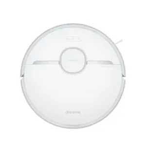

Dreamelta tulossa toukokuussa mielenkiintoinen imuri jossa "kameranäkö."
Varsinkin 4000pA imuteho kuulostaa houkuttelevalta.
Tuo vanhempi Dreame D9 on myös 3000pA imuteholla joka on kovempi kuin Roborockeissa. Luulisi että tuohon hintaan on ainakin ok. Onko kellään kokemuksia?

Mitä Roborockia muuten tuo Xiaomi Dreame D9 vastaa? Näytti meinaan olevan Multitronicilla tarjouksessa hintaan 299€
EDIT: Itse itselleni vastaten, nähtävästi vastaa aikalailla Roborock S5 Max:ia
