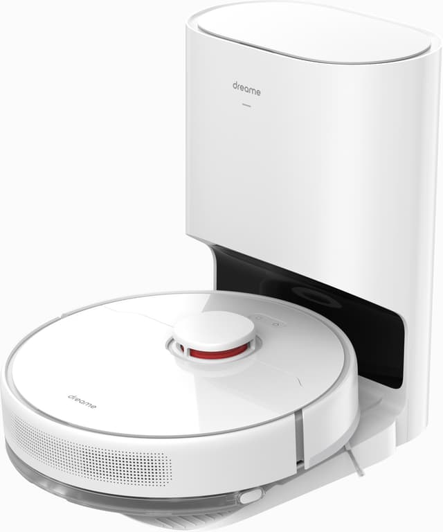

Tuli mieleen tänne laittaa infoa tulevasta mahdollisesta viasta Dreame L20 Ultra laitteella. Itsellä tuli ihan sama ääni ja valmistajan tuen kanssa käyty asia läpi ja robotti korjaukseen. Se vaan huono, kun Dreamella lähin huolto ruotsissa niin menee 2-3 viikkoa. Itsellä tuo ääni kuului oikean puolen renkaasta.
Kirjoitellaas tänne kun vastaava ongelma voi tulla muillekkin vastaan nyt kun päivitellään kuituun jokapaikassa.. eli Roomba on imurina ja tarkemmin i7.
Modeemin vaihdon jälkeen imuri kieltäytyi totaalisesti yhdistämästä wlan, virhe "br0929". Erinäisten uudelleen asennuksien ja käynnistelyjen jälkeen google käyttöön ja löysin muutaman ohjeen...
1. vaihda wlan nimi ja/tai salasana, ei mitään erikoismerkkejä... vain kirjaimia ja numeroita (eli ei välejä tai "_" "-" merkkejä)
2. asenna softa uusiksi puhelimeen.
3. tee yhdistys heti/pian laitteen käynnistyksen jälkeen
4. Ota bluetooth pois päältä (<- tämä ratkaisi itsellä, mikään ei auttanut jos bluetooth oli päällä) toisin kuin ohjelma neuvoo
5. Käytä varmuuden vuoksi 2.4ghz verkkoa, kaikki ei toimi 5ghz
6. yhdistä roomba wlaniin
tarkoituksena on ensin saada "laitteeseen ei voi yhdistää" tjsp... virhe, jonka jälkeen puhelimen wifi valikkoon ilmestyy roomba wlan. Yhdistä tuohon ja paina sitä hetki (ei nuolen kautta ulos), salasana on sun modeemin salasana. Sori jos on sekava, mut tuo meni jo mustanmagian puolelle... Eli roomba oli jumissa vanhaan wlaniin eikä suostunut yhdistämään uuteen ennenkuin sain vaihdettua tuon br0929 virheen toiseen virheeseen, ja tuo ei onnistunut jos bluetooth oli päällä o_O (ehkä?¿)... ja yhteys piti ottaa roomba wlaniin, ei suoraan tuohon omaan modeemiin...

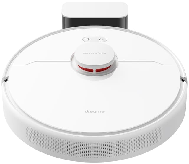

Olisiko malli suosituksia antaa ?
- yksi yhtenäinen tila, noin 50 neliötä, laminaattilattia, ei mattoja,
- moppaukselle ei tarvetta
- varmatoiminen, asenna ja unohda, ylimääräinen säätö ei siis kiinnosta
- mitä vähempi tilaa veisi, sitä parempi
- hinta mieluiten kohtuu kuin kalleimmasta päästä mutta laadusta tinkimättä
Tarkoituksena luopua nykyisestä Dysonista ja hankkia robotti-imurin lisäksi vielä varsi-imuri kotisalia sekä hankalampia paikkoja varten.
@montonecki suositteli Dreame D10 Plus mutta koska kyseistä mallia sai ainoastaan vain valkoisena, päädyin Dreame D10s plus malliin jota sai harmaana, värillä oli väliä koska telakka on sijoitettuna eteiseen hyvin näkyvään paikkaan.
Asennuksesta sen verran että kotiverkkoon liittämisessä oli reippaanlaisesti ongelmia, kokeilin ensin suorittaa Dreamehome asennuksen iPadilla mutta jäi joka joka kerta kiinni viimeiseen vaiheeseen. Tämän jälkeen kokeilin android-puhelimella mutta olin jo ehtinyt unohtaa että puhelimellahan ei enää päässyt liittymään kotiverkkoon tukiaseman vaihtumisen myötä, tätä olin jo jonkin aikaa yrittänyt ratkoa mutta tuloksetta. Päätin hetkellisesti siis kokeilla sitten vanhemmalla tukiasemalla ja tällä kertaa sainkin viimeisteltyä asennuksen puhelimen kautta. Edit. nyt toimii myös uudemmalla tukiasemalla.
Huoneiston kartoitus hoitui noin 10 minuutissa ja kuvaus oli kuten pitikin, itse imurointi sujui myös täysin ongelmitta, 50 neliön huone tuli valmiiksi alle puolessa tunnissa, pääsi kaikkialle mihin oletinkin imurin pääsevän. Tätä ennen olin kylläkin vaihtanut sängyn jalat 10cm > 20cm sekä nostanut keittiöpöydän tuolit pöydälle, lisäksi yhden ikkunan pitkät verhot olin siirtänyt sivuun. Harrastehuoneeseen imuri myös pääsi 20mm kumimatosta huolimatta mutta etenemään ei juurikaan kiitos kotisali tarvikkeiden.
Imurointi (standard asetuksella) oli huomattavasti hiljaisempi kuin noin 10v vanhalla pölypussittomalla Dysonilla ja eteneminen oli sujuvaa, ilman turhia törmäilyjä, jonkin verran zik-zak liikettä seinien/huonekalujen lähettyvillä oli mutta tämä taitaa olla ihan normaalia. Imuri myös palasi paikoilleen vaikkakin sijoituspaikka ei ole ihan ohjeiden mukainen, telakan sivuilla on siis noin 10cm tilaa per puoli.
Moppausta en tällä hetkellä usko kokeilevani koska oma laminaatti-lattia tuntuisi olevan kovin herkkä kosteudelle ja tämän myötä en välttämättä uskalla riskeerata 1 1/2 vuotta vanhaa lattiaa. Lisäpisteet myös imuroinnin seuraamiselle kameran kautta joka pääsi yllättämään laadukkuudelllaan, kameraahan voisi jopa käyttää muuhunkin tarkoitukseen kun ei ole itse kotosalla.
Ihan ilmaiseksi imuroinnin päivittäminen nykyaikaan ei toki tullut koska robotti-imurin lisäksi tuli vielä hankittua varsi-imuri, Dreame myöskin.
Aika toki näyttää paremmin miten tulee jatkossa toimimaan mutta näin yhden käyttökerran jälkeen voin sanoa olevani tyytyväinen, kop kop.
