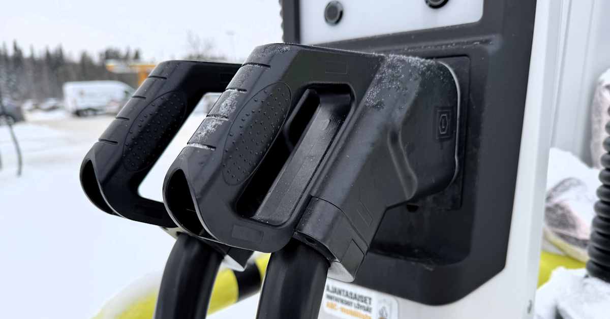

Kyllähän tuo CCS2 liitin on huonosti suunniteltu ja mielettömän suuri möhkö. Ois alunperin pitänyt tehdä type2 liittimeen riittävän suuret pinnit.
Tuo ccs2 on siksi niin iso kun se on "samantein" suunniteltu isoille tehoille. Kyllähän se perus type2 riittää 150kW dc lataukselle, mutta kyllähän se type2 liitin olisi melko typerä möhkö kotilatauksessa jos se olisi mitoitettu 350kW teholle.
Tuo ccs2 on siis kompromissi, mutta mun mielestä ihan järkevä sellainen.

Nacs taas ei ei kykene kaksvaiheisena samaan tehoon kuin kolmivaiheinen CCS 1 & CCS 2, mut riittää jenkkilän infralle.
Nacsissa ei ole erillisiä dc pinnejä.
Nacs on toki elegantti design mutta se on euroopassa ja varsinkin pohjoismaissa huomattavasti vähemmän käyttökelpoisempi ainoana liittimenä toisin kuin jenkeissä, joissa 1-vaiheinen(tai "2-vaiheinen" vaiheiden välistä) on yleisin tapa siirtää sähköä kotitalouksissa.
Ccs:n dc-osahan on likimain saman kokoinen kuin nacs, mutta euroopassa tarvittaisiin lisäksi joka tapauksessa 3xL+N+PE joten ccs combo keksittiin.
On siinä DC osassa aika oleellinen ero kaapelin osalta. 55mm2 (NACS) vs 95mm2(CCS2) poikkipinta-ala.
Pointtini oli se että oltais type2 liittimestä tehty heti hiukan suurempi jotta siellä olisi 2 hiukan suurempaa pinniä jotta oltais päästy aikalailla samaan suuruusluokkaan kahvan kanssa kun nacs, mutta samalla oltaisi mahdollistettu 3vaihe lataus joka ei nacsilla onnistu.
Nacs tukee ymmärtääkseni ihan hyviä lataustehoja vaikka ei ole yhtä järkälemäinen kuin ccs2.

Kyllähän tuon type2 liittimen läpi ihan samalla lailla dc menee kuin tuosta nacsistakin.
Se nacs lataa periaatteessa isolla teholla pikalaturissa, mutta koska ccs2 on puolet järeämmät pinnit se kapasiteettikin on käytännössä puolet isompi. Käsittääkseni tuossa nacsissa vahditaan vaan tarkasti liittimen lämpöjä, ja rajoitetaan tehoa heti kun alkaa lämmetä.
Tosin, ei tuo ccs2 töpseli mun mielestä mikään ongelmallinen ole vaikka onkin melko möhkö, onhan se kaapelikin melko möhkö, jote saman kaliiberin liitin päässä on aika luonnollinen.
Mä ihmettelen niitä jotka jaksaa kitistä tosta pistoolin koosta, saa olla aika ripuliranne että tuo olisi oikeasti ongelma.
Ymmärtääkseni NACS kuumenee suurilla tehoilla ja sitä pitää jäähdyttää. Ainakin Teslan SClla näin.
Tämä kans kun valtavan jäykät kaapelit latureilla. Saa väännellä ja käännellä että saa kahvan niin että ei ole jännityksessä/jää punnaamaan kun saa taiteiltua töpselin kiinni autoon. Vain V3 ja V4 supereilla nähnyt mukavan helposti käsiteltäviä kaapeleita.

Super v3 alkaen niissä kaapeleissa on tietääkseni nestevaippa.
Hienosäikeisempää johdinta ja joustavampaa kumilaatua käyttämällä pystyy pelaamaan myös jonkin verran mutta kyllä se suurin jousto tulee ohuemmasta poikkipinta-alasta.
Aina voisi tietysti parantaa, mutta mielestäni kanssa ihan ok nuo nykyiset laturien kaapelit ja liitin, sekä type2 että CCS. Toki varsinkin pakkasella voi jotkut piuhat olla aika jäykkiä, mutta sille nyt ei voine muuta kuin lämmittää piuhaa tms. Mutta ei kai tuollaisessakaan ole järkeä kun ongelma on kuitenkin varsin pieni.
