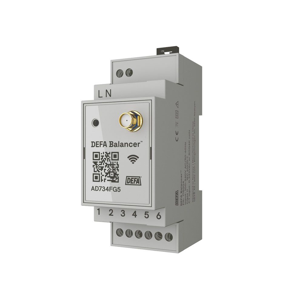

Eikös se vaadi silti vielä tämän, jos haluaa pörssisähköä seurata:
En pidä myös, kun pitäisi asennella tuo din-kiskottomaan ahtaaseen keskukseen. Mutta tämä nyt ei varsinaisesti ole este.
Tuli vielä tällainen vastaan ja Malmbergs tuttu merkki myös:
Balancer on ihan eri tarkoitusta varten. Rajoittaa latauksen virranottoa jos talossa muuta kulutusta samaan aikaan paljon, ettei sulakkeet pauku.
Tarviit fyreen kanssa samanlaisen härvelin.
Balancer ei ole pakollinen härveli.
